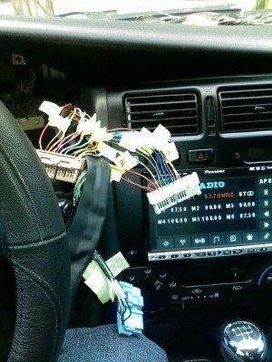

Разобрался я со спидометром.Там земля на датчик соединялась через приборку а я этого не учёл.Кроме этого нашёл ещё пару косяков.Кое где надо было дорожки резать и развязку диодами делать а то включаешь одно а светиться начинает ещё пару ламп не в тему. Сейчас езжу и тестирую всё ли корректно работает.Как только буду убеждён что всё в порядке сделаю окончательную распиновку и выложу.Тахометр как вы и предупреждали врёт на 400 оборотов. Думаю это не страшно есть схемки на умножение пока не занимался вплотную.Сейчас буду подгонять рамку и крепление.А пока выглядит так:
1.JPG [ 144.5 КБ | Просмотров: 10139 ]
2.JPG [ 137.83 КБ | Просмотров: 10184 ]

ай молодца! Красивая у меня приборка всё таки)
