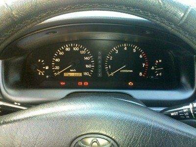

Разобрался я со спидометром.Там земля на датчик соединялась через приборку а я этого не учёл.Кроме этого нашёл ещё пару косяков.Кое где надо было дорожки резать и развязку диодами делать а то включаешь одно а светиться начинает ещё пару ламп не в тему. Сейчас езжу и тестирую всё ли корректно работает.Как только буду убеждён что всё в порядке сделаю окончательную распиновку и выложу.Тахометр как вы и предупреждали врёт на 400 оборотов. Думаю это не страшно есть схемки на умножение пока не занимался вплотную.Сейчас буду подгонять рамку и крепление.А пока выглядит так:

ай молодца! Красивая у меня приборка всё таки)

Спасибо. Когда всё доделаю выложу окончательную распиновку и фотки в лучшем качестве.

Прикольно получилось! :twisted: Показометр автомата только немного не в кассу! :wink:

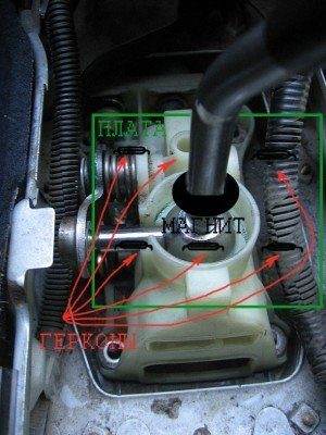

BOSHOOR писал(а):
Вот если как то замутить чтобы там скорости отображались---но мне кажется это слишком геморно.
Ваще не вопрос! Делается легко и просто. На палку одевается кольцевой магнит, а под него плата с герконами, такие штучки, типа реле, когда к нему подносишь магнит - он замыкается. :wink:

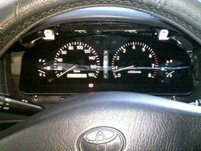

Привет всем ! Вот я как бы закончил с установкой оптитрона .Выкладываю фото конечного результата .Таблицу распиновки не составлял так как смотрю тема никого не интересует да и распиновка приборок у англичанки и японки разная а распиновка оптитрона есть на туреровском сайте .Да и прямой перепиновки в некоторых моментах не получается приходилось резать дороги ,диодами развязки делать.Последнее что сделаю это чтоб скорости отображались на приборке .
