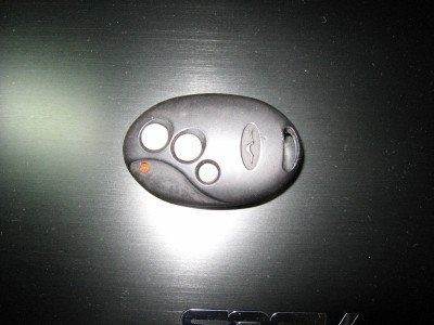

:? :D :D :D :D :D :D Спасибо. а сигналка пашет....Сегодня поеду ещё один брелок покупать...На всякий....пожарный...На мою сигнашку только б.у.... :D
Всё купил и прописал......другой по виду мангусовский б.у брелок....

http://carina-e.ru/download.php?id=20707
и http://carina-e.ru/download.php?id=20757 взаимозменяемые, у меня оба пашут....
У нас такие можно б.у найти по 300р..Что за одни, что за другие.

Это мне сказали спецы по мангусам, круглые с base 20,30,40 а бананом base 50.
Конструктивная реализация разная...круглые победнее, нет герметичности, кнопки на микриках. Бананом - покруче -кнопки хитрые резистивные...как в пультах...и всё герметично...Одна прблема, отламывается крепление кольца ключа...Видел б.у 6 шт брелков-бананов и все поломанные.И у меня то-же самое. :D
