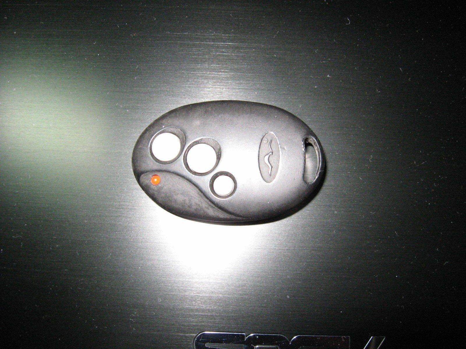

:? :D :D :D :D :D :D Спасибо. а сигналка пашет....Сегодня поеду ещё один брелок покупать...На всякий....пожарный...На мою сигнашку только б.у.... :D
Всё купил и прописал......другой по виду мангусовский б.у брелок....

СообщениеДобавлено: Вт фев 08, 2011 4:59 pm
forsash писал(а):
Ой. А мне как раз такой надо. %-)

Это мне сказали спецы по мангусам, круглые с base 20,30,40 а бананом base 50.
Конструктивная реализация разная...круглые победнее, нет герметичности, кнопки на микриках. Бананом - покруче -кнопки хитрые резистивные...как в пультах...и всё герметично...Одна прблема, отламывается крепление кольца ключа...Видел б.у 6 шт брелков-бананов и все поломанные.И у меня то-же самое. :D

Правильно.. :D Я на банане так и сделал, Я имел ввиду что у старых брелков вида
http://www.carina-e.ru/viewtopic.php?p=297184#297184
все крепления целые, а у бананов-поломанные. :D
