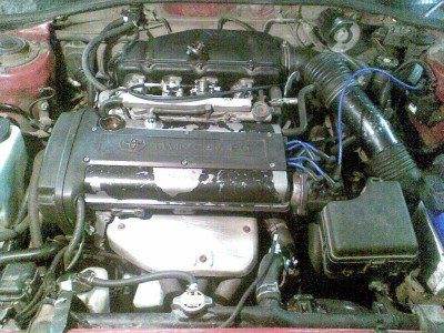

Вот кто то спрашивал как выглядет двигло!!!А вот может кто покаже тгде датчик рхх?(стрелкой может быть? что не нашол((()
Добавлено спустя 4 минуты 16 секунд:
Вобщем сеня отрегулировал зажигание!! не помогло( поставил новую крышку трамблера, новые броне провода, новые свечи... Не нашол тока где смогут сделать диагностику двигателя....( если будет возможность сделаю на буднях терь...(( вобщем ороты так же и остались на прогретом окооло 1200....(((

СообщениеДобавлено: Вс фев 06, 2011 10:57 am
serega- mosc писал(а):
датчик рхх?
Блин, да НЕТ никакого ДАТЧИКА РХХ!. Есть РХХ, а не датчик!
Он под дросселем 4-го цилиндра ищется.
Фотка великолепная, королловские радиатор и расширительный бачок (кстати ,зачем они на Карине?) видны отлично. Как и клапанная крышка блэка, которая всем уже хорошо знакома. Но не видно на этой фотке ничего, что относится к вакуумным и воздушным трубопроводам. Сфоткай сверху левее и правее дросселей.
