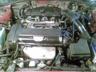

Вот кто то спрашивал как выглядет двигло!!!А вот может кто покаже тгде датчик рхх?(стрелкой может быть? что не нашол((()
Добавлено спустя 4 минуты 16 секунд:
Вобщем сеня отрегулировал зажигание!! не помогло( поставил новую крышку трамблера, новые броне провода, новые свечи... Не нашол тока где смогут сделать диагностику двигателя....( если будет возможность сделаю на буднях терь...(( вобщем ороты так же и остались на прогретом окооло 1200....(((

Фотка великолепная, королловские радиатор и расширительный бачок (кстати ,зачем они на Карине?) видны отлично. Как и клапанная крышка блэка, которая всем уже хорошо знакома. Но не видно на этой фотке ничего, что относится к вакуумным и воздушным трубопроводам. Сфоткай сверху левее и правее дросселей.

впринцепи вот, если что то не там сфокал извеняюсь....
Добавлено спустя 8 минут 53 секунды:
тут вот еще возник вопросит а где находжится лямда?она читится или тока менять? Её мона вооще снять (чтоб было без нее) или стоит поменять.... ? осталось тока гялнуть рхх и лямду на них грешу...

Первое: на твоих фотках один фиг не видно воздушных трубок! Не надо фоткать вожделенные дросселя под разными углами. Фоткать надо строго сверху вниз то ,что находится слева и справа от них. Вот у тебя под входом гофры от воздушного фильтра в ресивер есть трубочки, их сфоткай. И со стороны первого цилиндра, где на рампе регулятор давления топлива, вот там сфоткай. Как на последней фотке, только не вдоль дросселей, а сверху вниз ориентируй камеру..
