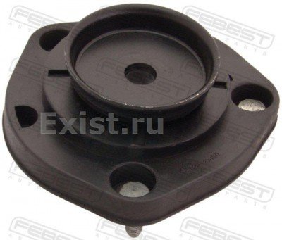

Друзья, возможно позанудствую, но мне это ради общего развития. :(
Покажите где именно может стучать?
опора задняя.jpeg [ 64 КБ | Просмотров: 14624 ]
С уважением к форуму
СообщениеДобавлено: Чт янв 27, 2011 11:10 pm
Dimon_2C писал(а):
опора задняя
У задних, бывает, отгнивает внутренняя часть. Бывает ,что отслаивается резина, у неоригинальных-то.
Но стук опор, в подавляющем большинстве случаев, имеет отношении к передним.
