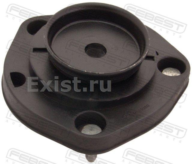

Друзья, возможно позанудствую, но мне это ради общего развития. :(
Покажите где именно может стучать?

СообщениеДобавлено: Чт янв 27, 2011 11:10 pm
Dimon_2C писал(а):
опора задняя
У задних, бывает, отгнивает внутренняя часть. Бывает ,что отслаивается резина, у неоригинальных-то.
Но стук опор, в подавляющем большинстве случаев, имеет отношении к передним.

Dimon_2C писал(а):
опора задняя
Я понимаю, что когда гнилая или отслоилась будут определенные звуки и прочее. Но ребята говорят, что типа новые стучат, поэтому и спросил :)
С уважением к форуму
СообщениеДобавлено: Чт янв 27, 2011 11:56 pm
Dimon_2C писал(а):
типа новые стучат,
Ну, ежели не затянута, как следует, аль бракованная... %-)
