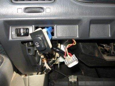

Фото,как и обещал
Еще раз повторюсь,это делалось на японке,проводка уже присутствовала,небыло только реле и кнопки противотуманок(предохранитель почемуто присутствовал). Блок куда втыкалось реле находится под панелью,под водительской стойкой(разглядеть невозможно,кое как сфотографировал на сотовый)
Будь добр, объясни куда какой провод втыкать в кнопку от 2115. А то, сегодня купил сей девайс, а там 5 контактов и какой для чего понять не могу. Искал схему 2115 чтобы там посмотреть, но там провода выделены цветом и понять ничего не смог.
Кстати, у меня на японке, действительно все провода есть, осталось разобраться с реле (куплено, надо найти куда воткнуть) и кнопкой.

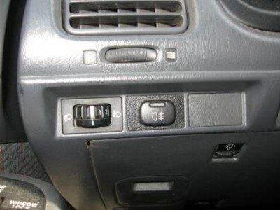

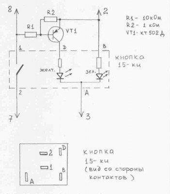

ВM1978
Я ставил кнопку от 15-ки. Подсветка (зеленого цвета) работает без проблем, а вот индикация вкл (желтого цвета) без дополнительного инвертирующего каскада на транзисторе работать не будет. Все дело в том, что в кнопке 15-ки катоды светодиодов соединены вместе! А в карине другая схема, там надо чтобы катоды были раздельные. Впрочем схема простая, один транзистор и два резистора. Все собирается навесным монтажом на самой кнопке. Если надо, могу выложить схему и фото.
Так
Иван Д писал(а):
D - "+" контрольной лампы (бери от зел/бел провод IG1)
не делал, я понял что берется дополнительный провод помимо штатного разъема. А у меня задействован только штатный разъем, контакты 2-3 и 7-8.

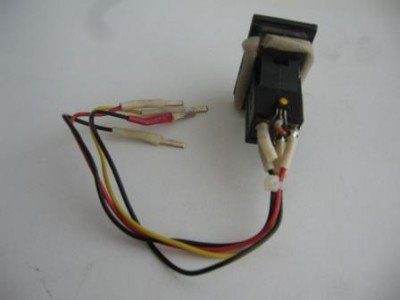

ВM1978
Выложу здесь, может еще кому-нибудь пригодится :)
В электрической схеме цифры и буквы возле кнопки - нумерация выводов кнопки 15-ки. Цифры у стрелок - нумерация контактов штатного разъема кнопки ПТФ в машине. Извините за качество, рисовал от руки.
На фото кнопки видны элементы, собранные на ней навесным монтажом.
На фото кнопки и разъема видно, как штырьки от РП14 входят в тойотовский разъем :D
