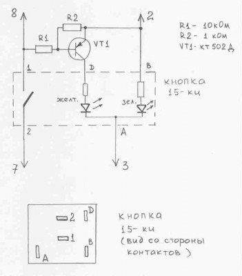

СообщениеДобавлено: Чт янв 27, 2011 2:53 pm
ВM1978
Я ставил кнопку от 15-ки. Подсветка (зеленого цвета) работает без проблем, а вот индикация вкл (желтого цвета) без дополнительного инвертирующего каскада на транзисторе работать не будет. Все дело в том, что в кнопке 15-ки катоды светодиодов соединены вместе! А в карине другая схема, там надо чтобы катоды были раздельные. Впрочем схема простая, один транзистор и два резистора. Все собирается навесным монтажом на самой кнопке. Если надо, могу выложить схему и фото.

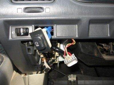

Внешний вид.JPG [ 30.99 КБ | Просмотров: 8574 ]

СообщениеДобавлено: Чт янв 27, 2011 3:51 pm
Сообщения: 475
Rash писал(а):
берется дополнительный провод помимо штатного разъема.
Точно так.

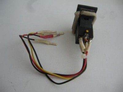

ВM1978
Выложу здесь, может еще кому-нибудь пригодится :)
В электрической схеме цифры и буквы возле кнопки - нумерация выводов кнопки 15-ки. Цифры у стрелок - нумерация контактов штатного разъема кнопки ПТФ в машине. Извините за качество, рисовал от руки.
На фото кнопки видны элементы, собранные на ней навесным монтажом.
На фото кнопки и разъема видно, как штырьки от РП14 входят в тойотовский разъем :D
Что такое РП14? Смотрим сюда http://www.carina-e.ru/viewtopic.php?p=193639&sid=e68f8b95ebd4335287483956b95cdebe
Доработанная кнопка.JPG [ 20.9 КБ | Просмотров: 8575 ]
Схема.jpg [ 21.25 КБ | Просмотров: 8573 ]
Кнопка и разъем.JPG [ 34.59 КБ | Просмотров: 8582 ]
