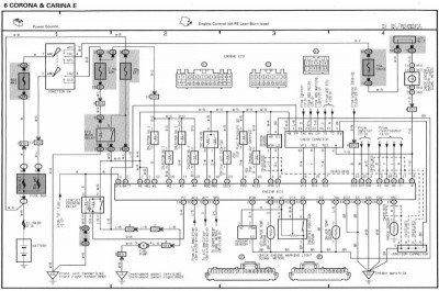

forsash
Добавлено: Ср янв 26, 2011 10:19 am |
| На доске почета |
Зарегистрирован: Чт июл 16, 2009 9:49 pm Сообщения: 1401 Откуда: Сибирь-матушка (Омск) Репутация: 23 [ ? ]
Машина: Carina E Wagon
Veter M писал(а): Есть предположение что причина все та ки в проводке от датчика до мозгов. ХОчу подсоединить датчик обедненки в обход проводки авто (для проверки). Кто может подсказать куда какие провода пускать. и все ли провода идут на прямую (без реле и т.д.). _________________
Прежде чем чего-либо повреждать, сними бардачёк и -кратковременно повытыкай - повтыкай разъёмы ЕСU, И всё-таки проверь именно вот так
http://www.carina-e.ru/viewtopic.php?p=292354#292354 состояние цепей питания.
Результаты по пунктам суда....
Станет многое понятно.

Добрый день!
Проверил, напряжение в цепях , как писал forsash, вот что получилось:
1. на аккуме, плюс относительно минуса. 14В (напряжение было не постояяно, прыгало между 6В и 14В)
2. на аккуме, плюс относительно корпуса машины. 14В (напряжение было не постояяно, прыгало между 6В и 14В).
3. на +В на диагностическом разъёме , относительно минуса аккума. - 13В.
4. на +В на диагностическом разъёме относительно Е1 на диагностическом разъёме. - 13В.
В пятницу устранил подсос воздуха - воздух сосало по сальничкам оси привода заслонок во впускном коллекторе. Обороты стали на место, давление в коллекторе увеличилось до нормального..... А вот кривая топлива - постоянно в богатой, причем если снять фишку с датчика обедненки - кривая падает в бедную смесь, и двигатель работает не устойчиво, время впрыска увеличивается до 5мс. Но обратной связи в этот раз так и не было, ни на ХХ, ни на оборотах.
Парадокс))
Кто что подскажет...

Veter M писал(а): на аккуме, плюс относительно минуса. 14В (напряжение было не постояяно, прыгало между 6В и 14В) Это как? В голове не укладывается  Veter M писал(а): если снять фишку с датчика обедненки - кривая падает в бедную смесь, и двигатель работает не устойчиво, время впрыска увеличивается до 5мс Значит датчик работает  Veter M писал(а): обратной связи в этот раз так и не было, ни на ХХ, ни на оборотах. Парадокс)) Парадокс, видишь ли, в том, что протокол мы разбирали на коленке, Тойота с Денсо нам материалов по протоколу не давала. Для обычных двигателей флаг 11.5 с большой долей вероятности действительно ОС. А вот для линбёрнов этот флаг может означать совсееем другое. И в этой связи вполне возможно, что ты ищешь в темной комнате отсутствующую там черную кошку Добавлено спустя 1 минуту 25 секунд:Veter M писал(а): В пятницу устранил подсос воздуха - воздух сосало по сальничкам оси привода заслонок во впускном коллекторе А вот тут совсем бы не помешал отчетец, право слово

Я сам очень удивился что напряжение прыгает, на аккуме на незаведенном авто напряжение четко стоит 12,7В. Завел - начинаю мерять - напряжение 14В и резко до 6В падает, и так с периодичностью 5-6с. скачки продолжаются..... Что может быть пока сам не понимаю...
А вот что касается подсоса воздуха:
В пятницу снял впускной коллектор- состояние прокладок было отличное, прежний хозяин их не так давно менял, состояние привалочных поверхностей тоже хорошее. Ну вариантов больше не было - и начал я менять сальники осей заслонок. Интересное это занятие оказалось и заняло большую часть времени основной процедуры. Что б вытянуть сальники нужно открутить по 2 винта, которыми крепится заслонка к оси, после того как винты откручины - оська вытягивается и демонтируем сальники. вот с откручиванием винтов и оказалась самая большая проблема - они посажены на стоп-герметик и выкрутить их отверткой просто не возможно. Боковые кусачки решили проблему, правда один винт пришлось высверливать. Снял я сальнички, кстати их размерность 8*14*4 - и поехал искать аналог. На удивление оказались такие - с коробки Фольца Гольфа, они стоят там на выжимном и стоят копейки. Купил - поставил, собрал. проверил форсунки, помыл КХХ и дрос. заслонку.
Завел, все работает - подсоса нет.
А смесь богатая зараза, хоть убей.......Не пробовал я при движении посмотреть что там творится. бука нет, и взять пока не у кого.
Но загадка осталась и спать не дает, хотя и есть не просит...

Veter M писал(а): Я сам очень удивился что напряжение прыгает, на аккуме на незаведенном авто напряжение четко стоит 12,7В. Завел - начинаю мерять - напряжение 14В и резко до 6В падает, и так с периодичностью 5-6с. скачки продолжаются..... Что может быть пока сам не понимаю...
Это означает, что вот-твоя проблема. На аккуме резко напряжение изменится не может, следовательно у тебя :
1. Где-то на клеммах контакты плывут (проверять контакты клемм акумулятора, зачищать.
2. Возможно у тебя проблема с генератором....
В любом случае напряжение должно быть стабильным в районе 12.7В на выключенной и 13.8В на включенном движке. Ну там немного плавать +- 0.1В, ну не вдвое-же. Вот у тебя лямда и не нагревается....Возможно напряжение и падает когда EBU пытается импульсами греть датчик обеднёнки....
Далее разница напряжений на аккуме(14В) и на EBU(13В) говорит о наличии окислений по + питания. По земле всё в порядке.
Так-что первым делом разбирайся со скачками....
Потом расскажу что дальше чистить.
