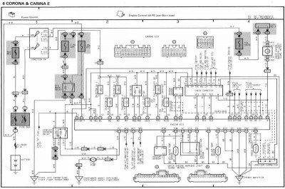

Прежде чем чего-либо повреждать, сними бардачёк и -кратковременно повытыкай - повтыкай разъёмы ЕСU, И всё-таки проверь именно вот так
http://www.carina-e.ru/viewtopic.php?p=292354#292354 состояние цепей питания.
Результаты по пунктам суда....
Станет многое понятно.
эл. схема EBU_.jpg [ 122.49 КБ | Просмотров: 10275 ]
