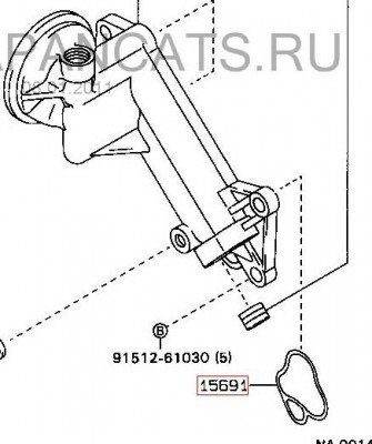

илюха писал(а): Мокро выше генератора, там еще идет трубка с масленого фильтра.
Хорошо. Вот второй вариант. Номер прокладки 15691-64041. Вот на схеме:

Из корпуса мас. фильтра выходит трубка и идет вверх над геной там есть какие либо прокладки

Ммм.. Может из корпуса маслоохладителя?

ХЗ... в живую лучше можно рассмотреть.

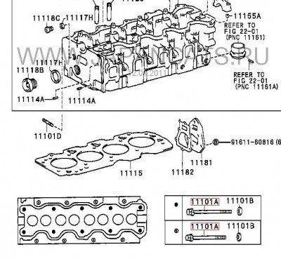

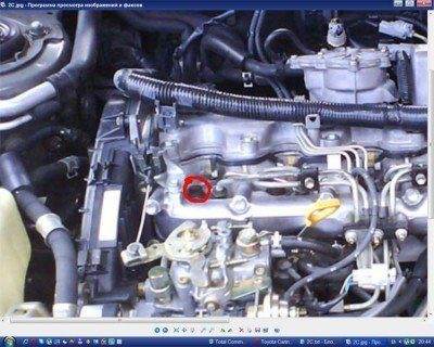

илюха
Вот болт на схеме и в живую. Ты про это? Или же есть еще 2 шпильки крепления впускного, с нижней его (самой неудобной) стороны. Тоже на голове стало быть.
Кстати, вопрос, если я ошибаюсь поправьте меня. Двигатель 2С на наши трактора ставился до января 1996. После устанавливали 2С-Т. Каким образом он у тебя на машине 1997-го?
| Вложения: |
Болт.jpg [ 90.15 КБ | Просмотров: 15153 ]
Болт на схеме.jpg [ 128.62 КБ | Просмотров: 15152 ]

Dimon_2C
Да именно эти болты я и имел ввиду. Сломанные вот эти два длинных 11101А. На сто сказали что мол из под головки из-за этого болта и давит масло... Что думаешь по этому поводу
Просто как мне сказал прежний хозяин двигатель контрактный поставлен 3 года назад, тогда не смогли найти 2с-т и поставили 2с[/img]

SaiD
Добавлено: Чт янв 13, 2011 9:14 am |
| Человек-легенда |
Зарегистрирован: Вт июл 20, 2010 1:32 am Сообщения: 5758 Откуда: г.Вятка (в миру Киров) Репутация: 95 [ ? ]
Если снять башку - обломки легко выкрутятся, а на снимая нет смысла с ними ковыряться. сломанные болты = криво затянутая башка, возможно нуждающаяся сейчас в шлифовке.
