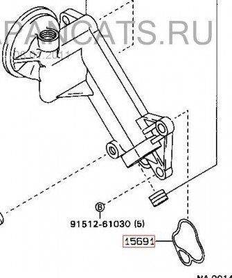

илюха писал(а):
Мокро выше генератора, там еще идет трубка с масленого фильтра.
Хорошо. Вот второй вариант. Номер прокладки 15691-64041. Вот на схеме:

Из корпуса мас. фильтра выходит трубка и идет вверх над геной там есть какие либо прокладки

Ммм.. Может из корпуса маслоохладителя?

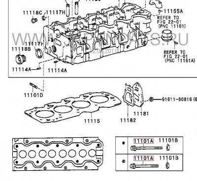

илюха
Вот болт на схеме и в живую. Ты про это? Или же есть еще 2 шпильки крепления впускного, с нижней его (самой неудобной) стороны. Тоже на голове стало быть.

Dimon_2C
Да именно эти болты я и имел ввиду. Сломанные вот эти два длинных 11101А. На сто сказали что мол из под головки из-за этого болта и давит масло... Что думаешь по этому поводу :?: :?: :?:

Болтов там как минимум 8. Тебе хоть показали какие именно?

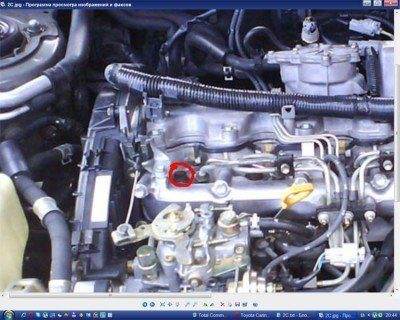

Сломанные 15 и 9 http://carina-e.ru/files/thumbs/t_1_545.jpg
Думаете может быть так все серьезно :?: :?: :?:
