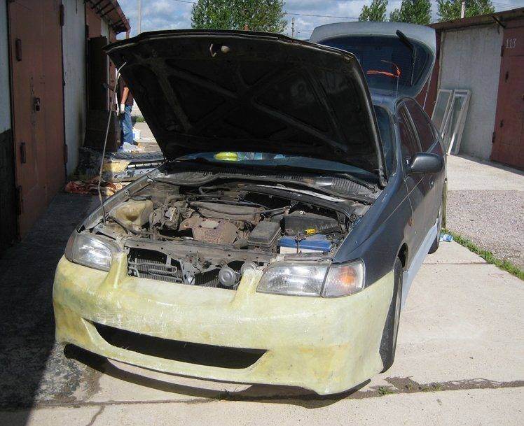

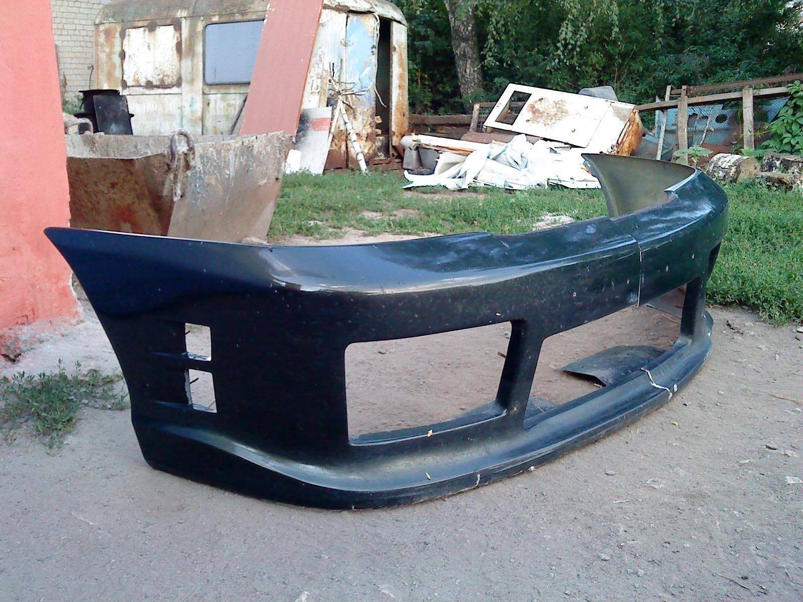

А как бампер то делал поподробнее нету фототчетика с пояснениями? Ты уже готовую форму стекловолокном обклеивал или как? если готовую то из чего ее делал.
СообщениеДобавлено: Ср сен 22, 2010 12:53 pm
Сообщения: 1035
Откуда: 178
Репутация: 53 [ ? ]
Машина: Toyota
Двигатель: 3S
EpifAS писал(а):
Жека давай уже присоединяйся к нам
Может со временем созрею.
СообщениеДобавлено: Ср сен 22, 2010 1:42 pm
Сообщения: 747
Откуда: Петербург
фотоотчетик был в телефоне, но тот решил форматнутся...
на предъидущих фото виден-полупроцесс
1. взял бампера от аккорда 7 и прикрпил к своим, стянул
2. залил пустоты пеной
3. вырезал по форме и начал шпаклевать
4. вышкурил - отвосковал - и начал поверх облеплять
5. снял продукт, правда частично болван покалечил...
6. облепил внутренние ребра - те что внутрь арок смотрят... иначе никак было...
7. срастил, зашпоклевал, взвесил (перед 3,7кг, зад 3кг)...
8. уехал в отпуск...
9. вернулся - буду продолжать =) в крацах так... спрашивайте!

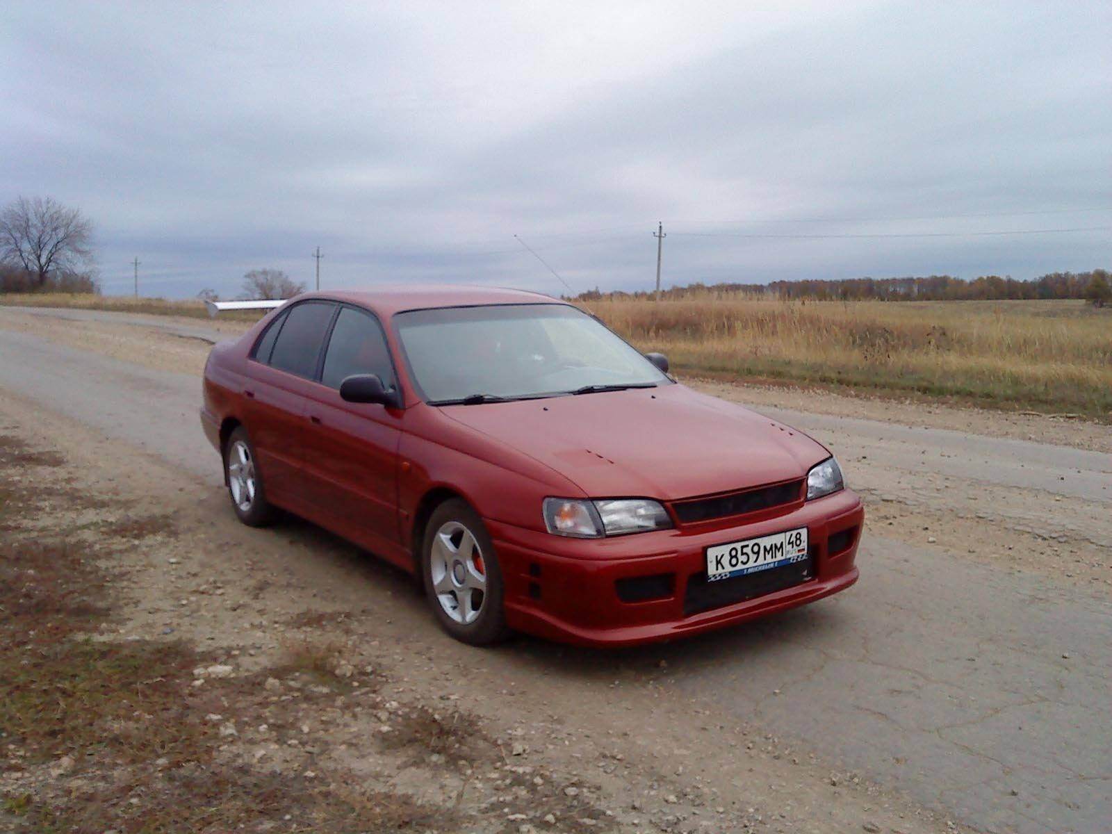

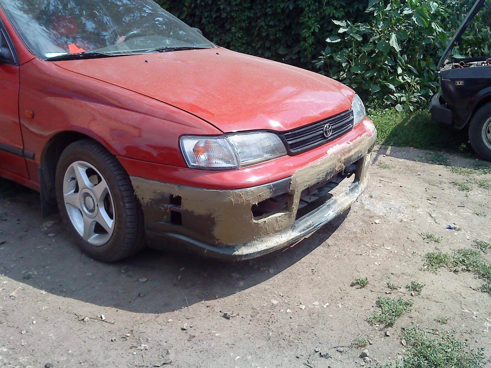

СообщениеДобавлено: Вс янв 09, 2011 12:15 am
Зарегистрирован: Вт янв 05, 2010 10:36 pm
Сообщения: 31
Откуда: г. ЕЛЕЦ, ЛИПЕЦКАЯ ОБЛАСТЬ
Добавлено спустя 2 минуты 19 секунд:
БАМПЕР И ПОРОГИ ОТ ПРИОРЫ. ПОРОГИ ПОДОШЛИ ПОЧТИ ИДЕАЛЬНО. БАМПЕР ВЕСЬ РЕЗАЛ )))))))))) И К СВОЕМУ ПРИКРУЧИВАЛ НА САМОРЕЗЫ ПОТОМ СТЕКЛОВОЛОКНО, ШПАКЛЕВКА И ТД. ВСЕ НА ФОТО ВИДНО)))) МАХАЛИСЬ С ОТЦОМ ДОЛГО. НО ОНО ЭТОГО СТОИТ!!!!

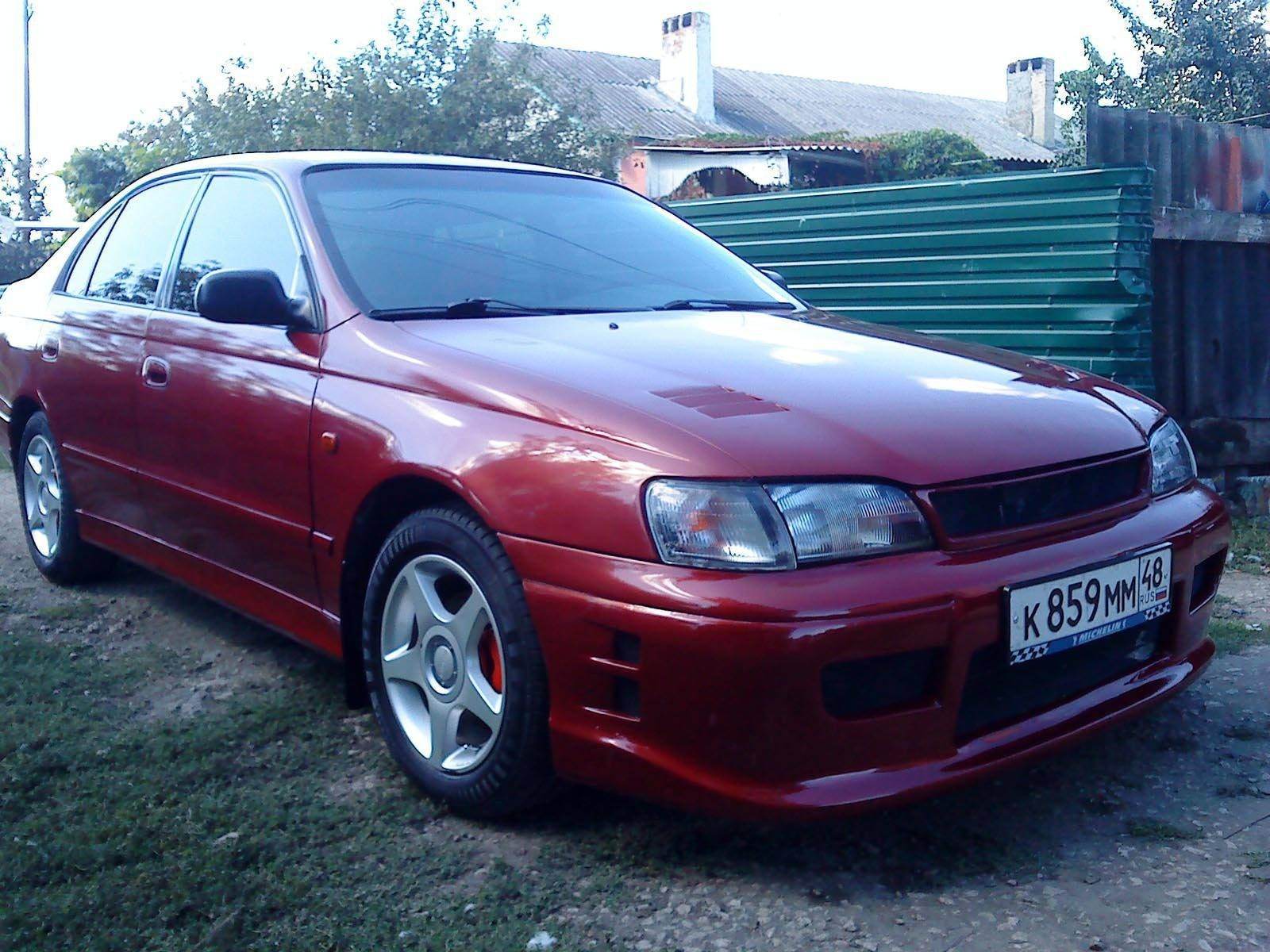

Добавлено спустя 8 минут 30 секунд:
ВОТ ТАК ВОТ ОНО ВСЕ У НАС ПОЛУЧИЛОСЬ))))))). РАЗБИРАЛИ ВСЮ ПОЛНОСТЬЮ. ПРОКЛЕИЛИ ВСЮ ВИБРОПЛАСТОМ. КРАСИЛИ ТОЖЕ САМИ. ОТЕЦ УЖЕ ЛЕТ ДЕСЯТЬ МАШИНАМИ ЗАИМАЕТСЯ. НУ И Я СООТВЕТСТВЕННО. ЦВЕТ КСТАТИ КЛАССНЫЙ ПОЛУЧИЛСЯ. МЕТАЛЛИК "КАЛИФОРНИЙСКИЙ МАК". НА СОЛНЦЕ МАШИНА ПЕРЕЛИВАЕТСЯ ТЕМНО КРАСНЫМ И ОРАНЖЕВЫМ ЦВЕТОМ. ЧУТЬ САЛОН ОСВЕЖИЛИ. ЦЕНТРАЛБНУЮ ПАНЕЛЬ СЕРЕБРИСТЫМ МЕТАЛЛИКОМ ПОКРАСИЛИ И ВОКРУГ ЦИФЕРБЛАТОВ НА ЩИТКЕ ПРИБОРОВ. ЗАДНИЕ ФОНАРИ СЛЕГКА КРАСНЫМ ЛАКОМ ПОКРЫЛИ (СОВСЕМ ЧУТЬ ЧУТЬ.) ПЕРЕДНИЕ ФАРЫ РАЗБИРАЛ ОБОДКИ ОТРАЖАТЕЛЕЙ ПОКРАСИЛ ЧЕРНЫМ. СМОТРИТСЯ КЛЕВО ПОСВЕЖЕЕ СТАЛО. В РЕШЕТКУ СЕТКУ ВСТАВИЛ. НУ И КАПОТ ЧУТОК ПОРЕЗАЛИ. ЖАБРЫ ЧИСТО ДЛЯ КРАСОТЫ. ХОТЯ ТУТ ВСЁ ТОЛЬКО ДЛЯ КРАСОТЫ И ДЕЛАЛОСЬ. И ДЛЯ ВНУТРЕННЕГО УДОВЛЕТВОРЕНИЯ СЕБЯ И ВСЕХ ПРОХОЖИХ КОТОРЫЕ ЗАДЕРЖИВАЮТ ВЗГЛЯД НА МОЕЙ КАРИНЕ.!!!! ))))))))))))))))))))))))))
