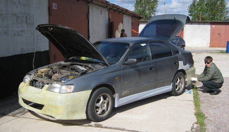

пара фоток до отпуска...
IMG_94642.jpg [ 340.44 КБ | Просмотров: 8405 ]
IMG_94622.jpg [ 418.24 КБ | Просмотров: 8384 ]
IMG_94682.jpg [ 354.54 КБ | Просмотров: 8392 ]

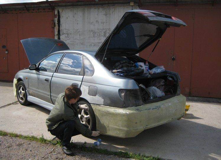

А как бампер то делал поподробнее нету фототчетика с пояснениями? Ты уже готовую форму стекловолокном обклеивал или как? если готовую то из чего ее делал.
СообщениеДобавлено: Ср сен 22, 2010 12:53 pm
Сообщения: 1035
Откуда: 178
Репутация: 53 [ ? ]
Машина: Toyota
Двигатель: 3S
EpifAS писал(а):
Жека давай уже присоединяйся к нам
Может со временем созрею.
СообщениеДобавлено: Ср сен 22, 2010 1:42 pm
Сообщения: 747
Откуда: Петербург
фотоотчетик был в телефоне, но тот решил форматнутся...

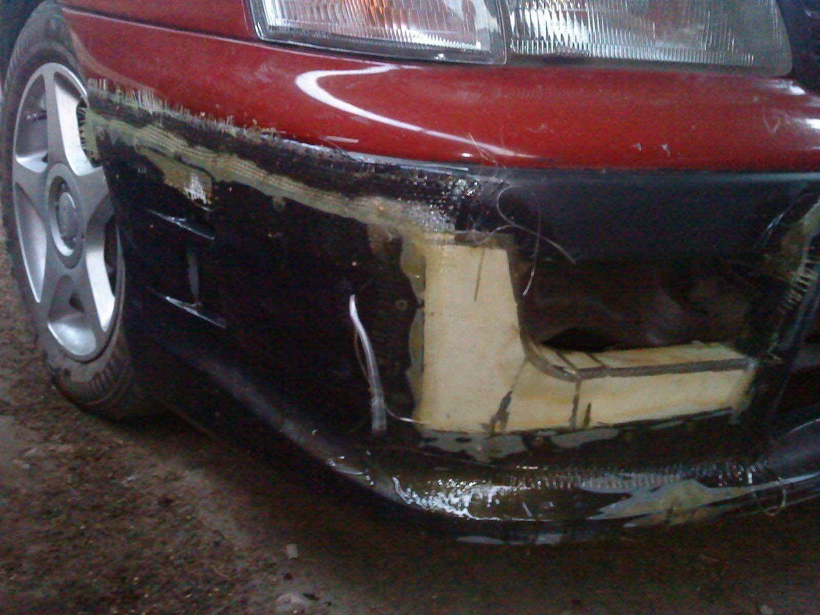

на предъидущих фото виден-полупроцесс
1. взял бампера от аккорда 7 и прикрпил к своим, стянул
2. залил пустоты пеной
3. вырезал по форме и начал шпаклевать
4. вышкурил - отвосковал - и начал поверх облеплять
5. снял продукт, правда частично болван покалечил...
6. облепил внутренние ребра - те что внутрь арок смотрят... иначе никак было...
7. срастил, зашпоклевал, взвесил (перед 3,7кг, зад 3кг)...
8. уехал в отпуск...
9. вернулся - буду продолжать =) в крацах так... спрашивайте!

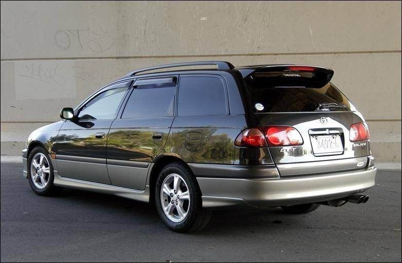

а если такие обвесы? на универсал 94 года вклеятся?
Caldina_96_99_2.jpg [ 67.71 КБ | Просмотров: 8348 ]
"Любишь кататься-люби и катайся"
Искал каринку, искал, нашел авенсиса, полюбил, а на каринок заглядываюсь...
СообщениеДобавлено: Ср янв 05, 2011 9:50 am
Зарегистрирован: Чт окт 22, 2009 4:52 pm
Сообщения: 43
Откуда: tomsk
Машина: CalDiNa
Двигатель: 3S-GTE
нет

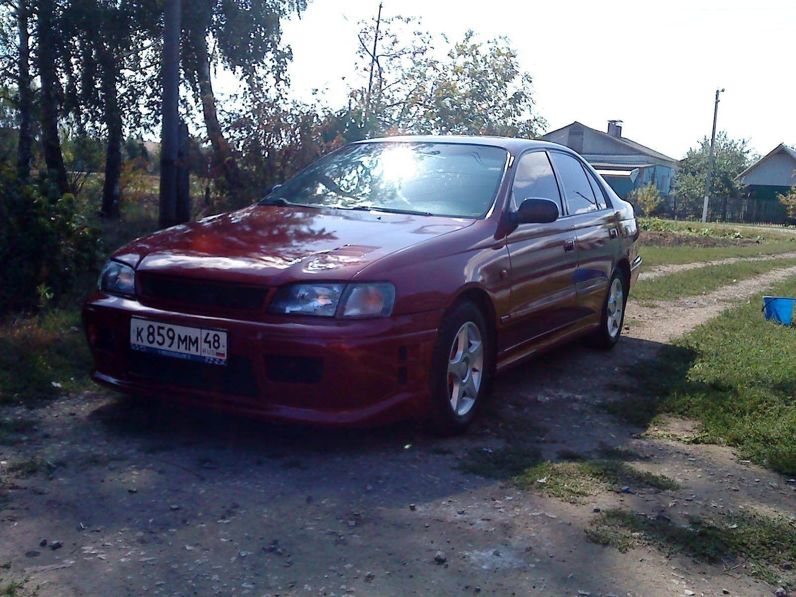

ДАВНО НЕ БЫЛ НА ФОРУМЕ. ЛЕТОМ СДЕЛАЛ СО СВОЕЙ МАШИНОЙ ЭТО ))))))))))))))))
Добавлено спустя 26 минут 1 секунду:
[img]
[/img]
DSC00360.JPG [ 156.61 КБ | Просмотров: 8395 ]
TOYOTA CARINA E седан 1997, 2CT
АНГЛИЧАНКА С РУССКОЙ ПРОПИСКОЙ
СообщениеДобавлено: Вс янв 09, 2011 12:01 am
Сообщения: 828
Откуда: Moscow_City
Машина: Nissan Maxima
Двигатель: 2.0
MASSIMO MORALES
признавайся откуда бампер и накладки на пороги взял?!
Хочу такой... Летов все равно бампера красить в цвет (синий матовый) буду, т.к. щас черные стоят)))

бампер от "чего" =)
и пороги тоже...)
Ищу нового железного друга.
СообщениеДобавлено: Вс янв 09, 2011 12:15 am
Зарегистрирован: Вт янв 05, 2010 10:36 pm
Сообщения: 31
Откуда: г. ЕЛЕЦ, ЛИПЕЦКАЯ ОБЛАСТЬ

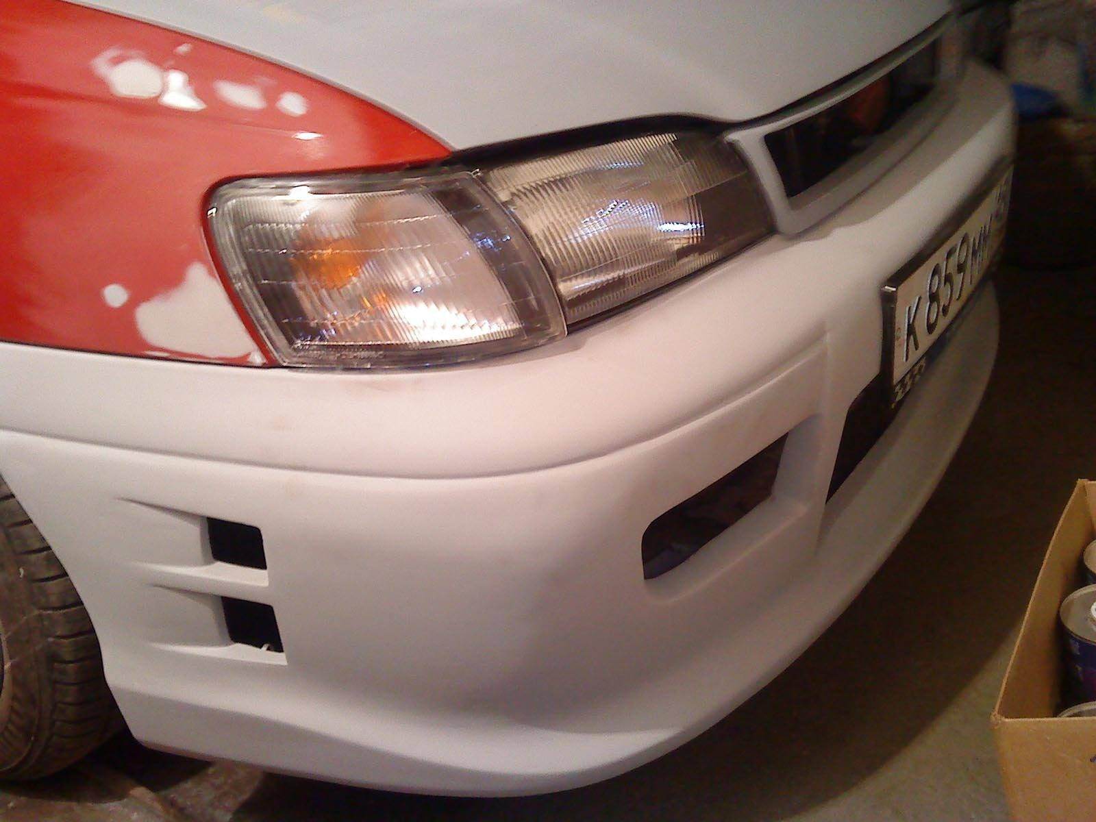

Добавлено спустя 2 минуты 19 секунд:
БАМПЕР И ПОРОГИ ОТ ПРИОРЫ. ПОРОГИ ПОДОШЛИ ПОЧТИ ИДЕАЛЬНО. БАМПЕР ВЕСЬ РЕЗАЛ )))))))))) И К СВОЕМУ ПРИКРУЧИВАЛ НА САМОРЕЗЫ ПОТОМ СТЕКЛОВОЛОКНО, ШПАКЛЕВКА И ТД. ВСЕ НА ФОТО ВИДНО)))) МАХАЛИСЬ С ОТЦОМ ДОЛГО. НО ОНО ЭТОГО СТОИТ!!!!

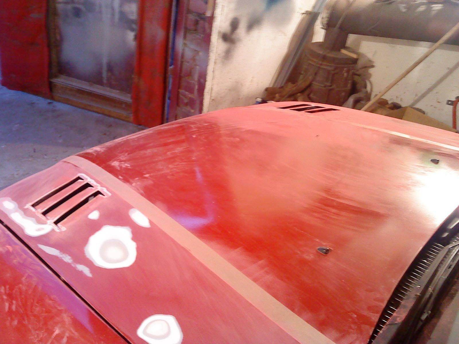

ВОТ ТАК ВОТ ОНО ВСЕ У НАС ПОЛУЧИЛОСЬ))))))). РАЗБИРАЛИ ВСЮ ПОЛНОСТЬЮ. ПРОКЛЕИЛИ ВСЮ ВИБРОПЛАСТОМ. КРАСИЛИ ТОЖЕ САМИ. ОТЕЦ УЖЕ ЛЕТ ДЕСЯТЬ МАШИНАМИ ЗАИМАЕТСЯ. НУ И Я СООТВЕТСТВЕННО. ЦВЕТ КСТАТИ КЛАССНЫЙ ПОЛУЧИЛСЯ. МЕТАЛЛИК "КАЛИФОРНИЙСКИЙ МАК". НА СОЛНЦЕ МАШИНА ПЕРЕЛИВАЕТСЯ ТЕМНО КРАСНЫМ И ОРАНЖЕВЫМ ЦВЕТОМ. ЧУТЬ САЛОН ОСВЕЖИЛИ. ЦЕНТРАЛБНУЮ ПАНЕЛЬ СЕРЕБРИСТЫМ МЕТАЛЛИКОМ ПОКРАСИЛИ И ВОКРУГ ЦИФЕРБЛАТОВ НА ЩИТКЕ ПРИБОРОВ. ЗАДНИЕ ФОНАРИ СЛЕГКА КРАСНЫМ ЛАКОМ ПОКРЫЛИ (СОВСЕМ ЧУТЬ ЧУТЬ.) ПЕРЕДНИЕ ФАРЫ РАЗБИРАЛ ОБОДКИ ОТРАЖАТЕЛЕЙ ПОКРАСИЛ ЧЕРНЫМ. СМОТРИТСЯ КЛЕВО ПОСВЕЖЕЕ СТАЛО. В РЕШЕТКУ СЕТКУ ВСТАВИЛ. НУ И КАПОТ ЧУТОК ПОРЕЗАЛИ. ЖАБРЫ ЧИСТО ДЛЯ КРАСОТЫ. ХОТЯ ТУТ ВСЁ ТОЛЬКО ДЛЯ КРАСОТЫ И ДЕЛАЛОСЬ. И ДЛЯ ВНУТРЕННЕГО УДОВЛЕТВОРЕНИЯ СЕБЯ И ВСЕХ ПРОХОЖИХ КОТОРЫЕ ЗАДЕРЖИВАЮТ ВЗГЛЯД НА МОЕЙ КАРИНЕ.!!!! ))))))))))))))))))))))))))
