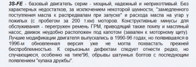

У меня тоже самое! Много чего почитал и понял, что для двигателя 3 SFE на наших авто это характерно, наверное поголовно!
TOYOTA CARINA FF, 3S-FE (2.0), 1994, ST195-CEMMK, SX TYPE, 4WD Full Time, механика, правый руль, Япония.
СообщениеДобавлено: Сб янв 08, 2011 11:47 pm
Гугл знает всё. :D Если вас,конечно,там не забанили. :D

Makwein писал(а):
обрыв шатунных болтов!
Тут писали об этом. :( С месяц назад. :( Именно на движке 3S-FE.P.S.Так у тебя 4A-FE? :(Нам проще.
