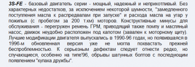

ДимаТи писал(а):
для двигателя 3 SFE на наших авто это характерно
Гугл знает всё. :D Если вас,конечно,там не забанили. :D

Makwein писал(а):
обрыв шатунных болтов!
Тут писали об этом. :( С месяц назад. :( Именно на движке 3S-FE.P.S.Так у тебя 4A-FE? :(Нам проще.
