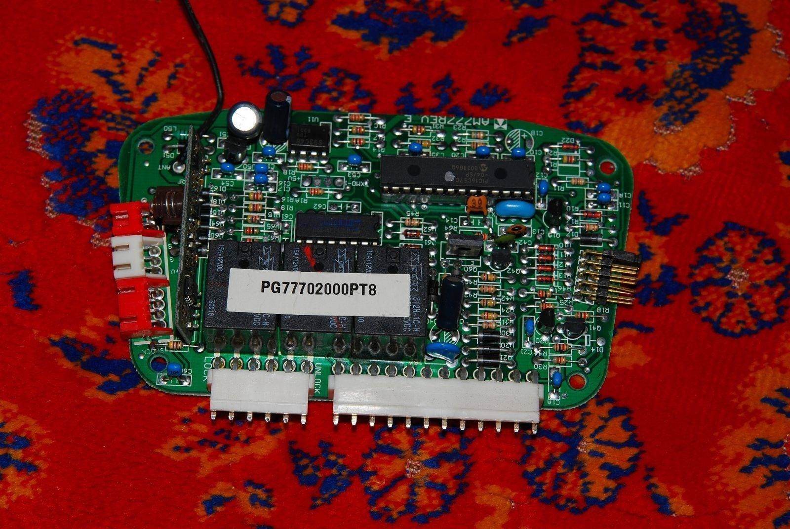

СообщениеДобавлено: Пт янв 07, 2011 11:54 pm
Если сирена есть, а провода бело-красного нету - возможно его поменяли - и он другого цвета? Выход на сирену в твоей сигналке должен с транзистора быть - такой квадратный черный с дыркой в корпусе под винт М3. А по 7му контакту - логично его отцепить, только у меня замки запираются вне зависимости от наличия и положения ключа, поэтому удивляет - зачем так сделано? Сидя в машине разве нельзя закрыться штатными кнопками?
Пы.Сы. Не совсем понятно на плате, т.к. токо одна сторона сфоткана, и бликует видимо в середине, но судя по тому, что видно - выход на сирену вроде 3 контакт длинного разъема, т.е. порядок расположения проводов на схеме совпадает с реальным.

Вот фото платы с другой стороны. А три первых контакта длинного разъема со стороны короткого разъема у меня вообще отсутствуют...
DSC_6016.JPG [ 362.77 КБ | Просмотров: 6422 ]
СообщениеДобавлено: Сб янв 08, 2011 1:14 am
Если дверь не закрыта - моя тоже отщелкивается, но разговор вроде про 7 контакт, а он к замку зажигания идет.
А транзюк о котором я говорил на плате у тебя один такой, и судя по всему с его средней ноги должно звониться на 3 ногу разъема. Раз провода нет - возможно транзюк горелый, и сирену подпараллелили к лампам с диодной развязкой - мне попадалась как то такая фигня.
