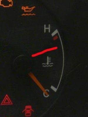

Происходит следующая беда. Раньше стрелка датчика температуры находилась строго по середине шкалы, ни на миллиметр не сдвигалась ни в какую сторону при прогретом движке. Вчера заметил что стрелка медленно стала ползти вверх. Открыл капот - охл. жидкость на месте, вентиляторы крутятся. Включал отопление в салон - горячий воздух дует как следует. В чем может быть проблема? Может термостат, но тогда по идее не дул бы горячим.. На ходу не слышно включаются или нет вентиляторы, но на ХХ отчетливо слышно что вентиляторы включаются но температура не падает. Так же вентиляторы включаются если двигатель заглушен и ключ стоит в положении зажигания... Максимальное положение стрелки было примерно такое.

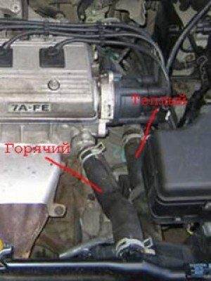

При установке вылилось некоторое количество антифриза. После того как проехался и температура поползла вверх, посмотрел - уровень ОЖ в расширит. бачке столько же сколько и был до замены... Патрубки-рис.

blogger555 писал(а): Поставил новый термостат, машина снова начинает греться - печка дует холодным.  Подскажите чего-нибудь... В системе мало антифриза. Уровень в бачке при пустом радиаторе ни о чем не говорит.
_________________ CarinaE SF, 7A-FE LB, 07.1996, англичанка

Цитата: В системе мало антифриза. Уровень в бачке при пустом радиаторе ни о чем не говорит.
+100000
Та же фифня! Машина грелась я с удивлением смотрел в расширительном пол бачка
В итоге трети жидкости небыло в радиаторе! Доливай жидкость в радиатор! Пошевели клапан на крышке радиатора - это для начала. Потом крышку под замену.
