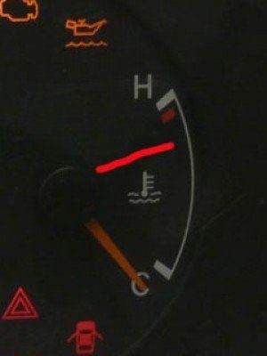

Происходит следующая беда. Раньше стрелка датчика температуры находилась строго по середине шкалы, ни на миллиметр не сдвигалась ни в какую сторону при прогретом движке. Вчера заметил что стрелка медленно стала ползти вверх. Открыл капот - охл. жидкость на месте, вентиляторы крутятся. Включал отопление в салон - горячий воздух дует как следует. В чем может быть проблема? Может термостат, но тогда по идее не дул бы горячим.. На ходу не слышно включаются или нет вентиляторы, но на ХХ отчетливо слышно что вентиляторы включаются но температура не падает. Так же вентиляторы включаются если двигатель заглушен и ключ стоит в положении зажигания... Максимальное положение стрелки было примерно такое.

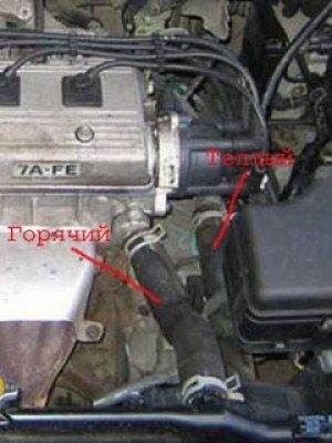

При установке вылилось некоторое количество антифриза. После того как проехался и температура поползла вверх, посмотрел - уровень ОЖ в расширит. бачке столько же сколько и был до замены... Патрубки-рис.
