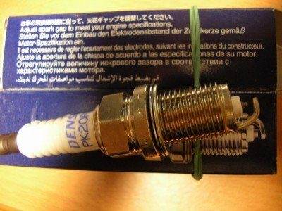

Carinaвод
Добавлено: Ср июн 11, 2008 2:53 pm |
| Бригадир |
Зарегистрирован: Вт апр 15, 2008 8:01 pm Сообщения: 236 Откуда: СПб Репутация: 5 [ ? ]
Куплены под замену свечи, как и положено в моем случае платина, Denso PK20R13. На коробке четко, в т.ч. по русски написано - отрегулировать зазор под свой двигатель. У меня вопрос, стОит ли трогать электрод, выставленный на заводе ? или под 4А-ФЕ можно оставить как есть ..
| Вложения: |
Комментарий к файлу: PK20R13
PK20R13.jpg [ 230.48 КБ | Просмотров: 13096 ]

Garis
Добавлено: Ср июн 11, 2008 3:05 pm |
| Инструктор |
Зарегистрирован: Ср окт 24, 2007 1:24 pm Сообщения: 393 Откуда: Москва, ЗАО, Никулино Репутация: 1 [ ? ]
Машина: Kia Cee'd JD
Двигатель: 1.6 (129 л.с)
для твоего движка самый раз....на этих свечках должно быть уже все выставлено (зазор 1,3)

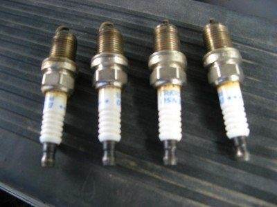

electronik
Добавлено: Пн июн 23, 2008 7:15 pm |
| Бригадир |
Зарегистрирован: Пн фев 18, 2008 1:39 pm Сообщения: 136 Откуда: Uralsk Репутация: 0 [ ? ]
на днях выкрутил свечки и увидел на изоляторе желтые риски,
кто знает что это надо ли менять свечи?
свечки Denso PK20R13 пробег 30тыков

Dmitry_R
Добавлено: Пн июн 23, 2008 7:23 pm |
| Главный специалист по FAQ, Модератор |
Зарегистрирован: Вс фев 24, 2008 3:24 pm Сообщения: 7554 Откуда: Украина, Днепропетровская обл. Репутация: 167 [ ? ]
electronik писал(а): на днях выкрутил свечки и увидел на изоляторе желтые риски, кто знает что это надо ли менять свечи?
Ничего страшного, частички масла из свечного колодца. Протри растворителем и все.
Гавное состояние изолятора в рабочей части.

electronik
Добавлено: Вт июн 24, 2008 4:48 pm |
| Бригадир |
так вот одному мастеру показал говорит что газы сквозь себя пропускает

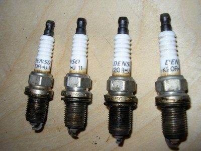

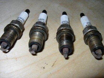

Carinaвод
Добавлено: Вс сен 07, 2008 10:24 pm |
| Бригадир |
Заменил сегодня сабж, те, что стояли достались от предудущего владельца, видно сэкономили, не платина .. Они (старые) у меня отходили 4 тысячи, сколько до меня неизвестно. По ощущениям двигатель стал лучше работать, а именно: заводится после меньшего числа оборотов коленвала, немного лучше тяга на низких оборотах, не плавают обороты на хх прогретого движка, раньше иногда было.
Есть такой вопрос - старые свечи имеют характерный нагар, что можно сказать по его виду ? Красный налет понятно, Х. бензин, хотя лью 92 и его лили предыдущие хозяева. Может что-то еще ?

diablo
Добавлено: Вс сен 07, 2008 11:09 pm |
| Герой былин народных |
Зарегистрирован: Чт апр 10, 2008 8:17 am Сообщения: 3255 Откуда: Самый Север МО Репутация: 9 [ ? ]
можно сказать что масло у тебя есть машинка не мало. ошибаюсь?

Dmitry_R
Добавлено: Вс сен 07, 2008 11:49 pm |
Уверенно можно сказать только, что бензин был дермовый.
Лямда тоже не в лучшем состоянии.
А что то конкретнее можно будет говорить по новым свечат, тыс через 10.
_________________ CarinaE 4A-FE LB, седан. + HONDA Accord TypeR_______________________________________________ Кто хочет - ищет способ, кто не хочет - ищет причину.

Carinaвод
Добавлено: Пн сен 08, 2008 1:09 pm |
| Бригадир |
diablo писал(а): можно сказать что масло у тебя есть машинка не мало. ошибаюсь? вообще-то ошибаешся, масло менял примерно 3500 назад, за этот пробег уровень практически не ушел. Так как точно не помню сколько было, то по щупу, на холодную ессно, или не убавилось совсем, или 2-3 мм может быть. Dmitry_R писал(а): Уверенно можно сказать только, что бензин был дермовый.
насчет бензина согласен, Г.
А вот насчет датчика бедной смеси, можно подробнее .. ?
По всем внешним признакам он как минимум в норме, обычно горит лампа ECONO, при повышенной нагрузке загарается оранжевая, расход топлива 7-8л в смешанном цикле.
