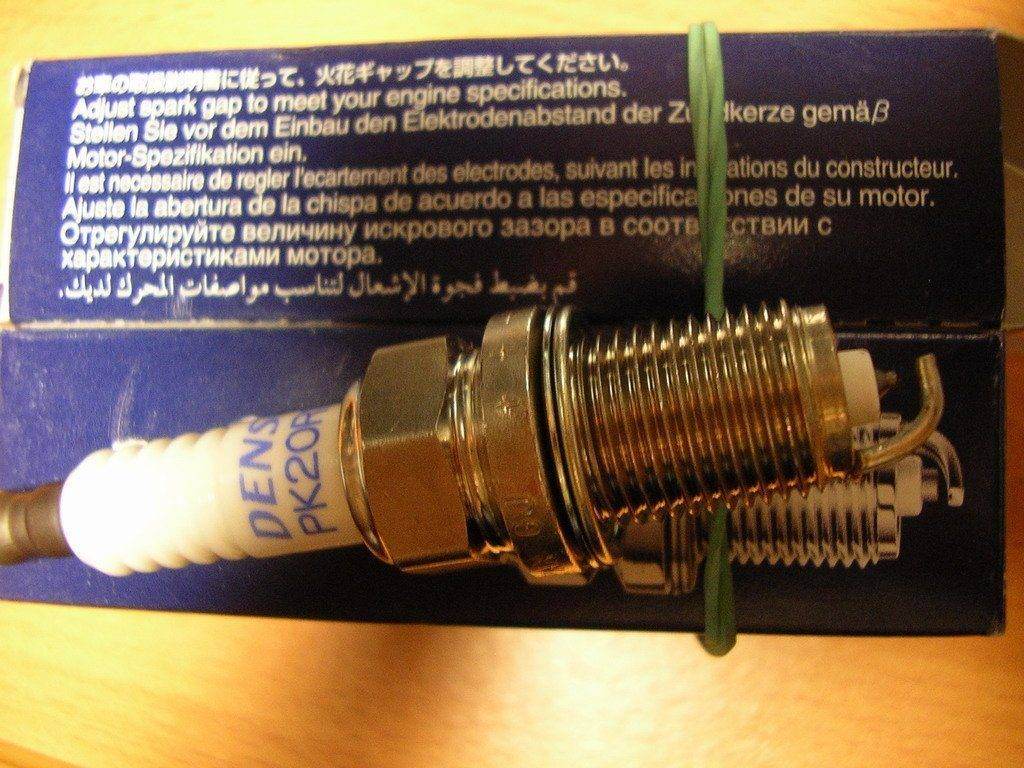

Куплены под замену свечи, как и положено в моем случае платина, Denso PK20R13. На коробке четко, в т.ч. по русски написано - отрегулировать зазор под свой двигатель. У меня вопрос, стОит ли трогать электрод, выставленный на заводе ? или под 4А-ФЕ можно оставить как есть ..

для твоего движка самый раз....на этих свечках должно быть уже все выставлено (зазор 1,3)

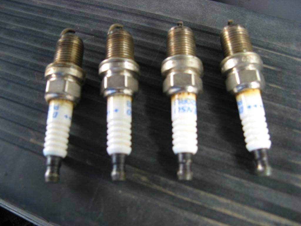

на днях выкрутил свечки и увидел на изоляторе желтые риски,
кто знает что это надо ли менять свечи?
Ничего страшного, частички масла из свечного колодца. Протри растворителем и все.
Гавное состояние изолятора в рабочей части.

так вот одному мастеру показал говорит что газы сквозь себя пропускает :shock:

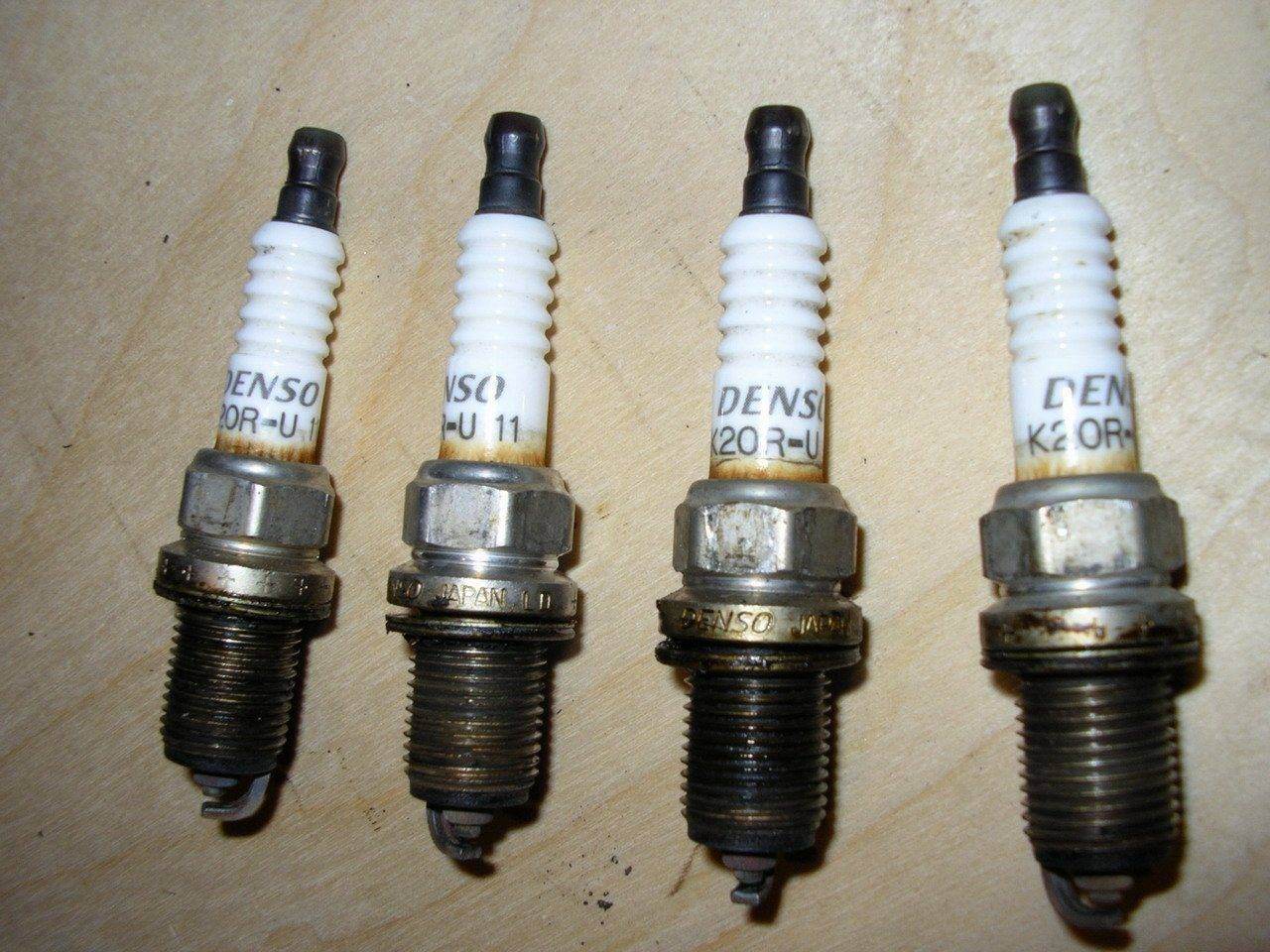

Заменил сегодня сабж, те, что стояли достались от предудущего владельца, видно сэкономили, не платина .. Они (старые) у меня отходили 4 тысячи, сколько до меня неизвестно. По ощущениям двигатель стал лучше работать, а именно: заводится после меньшего числа оборотов коленвала, немного лучше тяга на низких оборотах, не плавают обороты на хх прогретого движка, раньше иногда было.
Есть такой вопрос - старые свечи имеют характерный нагар, что можно сказать по его виду ? Красный налет понятно, Х. бензин, хотя лью 92 и его лили предыдущие хозяева. Может что-то еще ?
Old.jpg [ 287.55 КБ | Просмотров: 13102 ]

можно сказать что масло у тебя есть машинка не мало. ошибаюсь?
СообщениеДобавлено: Вс сен 07, 2008 11:49 pm
Уверенно можно сказать только, что бензин был дермовый.
Лямда тоже не в лучшем состоянии.
А что то конкретнее можно будет говорить по новым свечат, тыс через 10.

Сообщения: 236
вообще-то ошибаешся, масло менял примерно 3500 назад, за этот пробег уровень практически не ушел. Так как точно не помню сколько было, то по щупу, на холодную ессно, или не убавилось совсем, или 2-3 мм может быть.
насчет бензина согласен, Г.
А вот насчет датчика бедной смеси, можно подробнее .. ?
По всем внешним признакам он как минимум в норме, обычно горит лампа ECONO, при повышенной нагрузке загарается оранжевая, расход топлива 7-8л в смешанном цикле.
