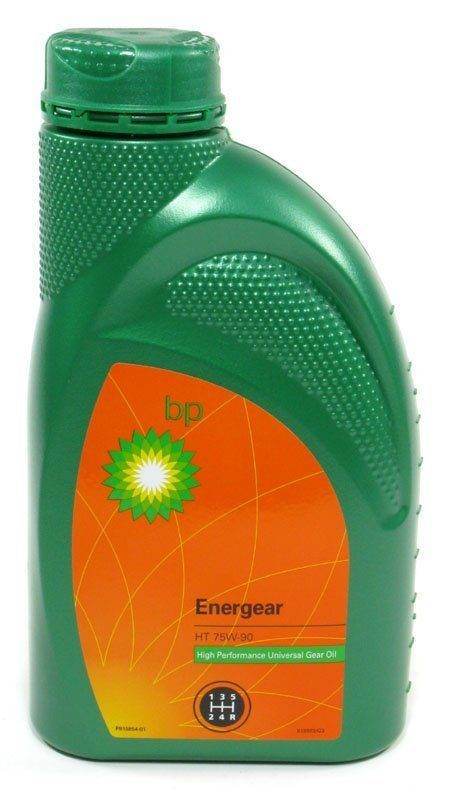

Я себе такое вот залил. Кто скажет чего плохого про него? В магазине вроде нахваливали, сказали не хуже Кастрола...
BP.jpg [ 72.07 КБ | Просмотров: 21815 ]
С уважением к форуму
СообщениеДобавлено: Сб ноя 27, 2010 10:48 pm
Ну дык, это по сути, тот же современный Кастрол и есть :))))
