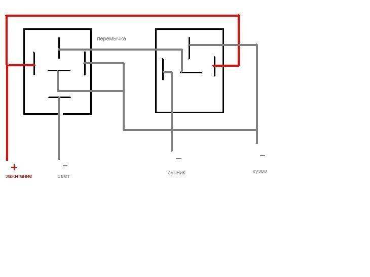

Тоже сделал себе "скандинавку".
Псле запуска двигателя ничего не загорается, при достижении 2000об/мин. включаются ПТФ и загорается на щитке приборов "ECT PWR", когда заглушить двигатель всё гаснет. :wink:
СообщениеДобавлено: Сб ноя 27, 2010 9:10 pm
Сообщения: 3061
СергейS
у тебя если на ручник не поставишь, свет не выключишь
правильно я понял

Здесь написл как подключал http://carina-e.ru/viewtopic.php?p=272322#272322

Роман44 писал(а):
СергейS
правильно я понял
У меня пока ты едеш, фары горят, как остановился, поднял ручник фары гаснут, а там уже можеш габариты включать, фары и т.д. с помощью штатного переключателя света.
Как поехал, ручник опустил и фары снова загорелись.( при выключенном зажигании такая фишка не работает!!!)

Схема СергейS которая здесь выложена немного не точная, мы с другом 2 часа мучались пока разобрались, вот рабочая схема которая успешно работает на моём и его авто...
скандинавка.JPG [ 20.81 КБ | Просмотров: 9491 ]
