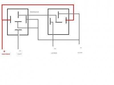

Псле запуска двигателя ничего не загорается, при достижении 2000об/мин. включаются ПТФ и загорается на щитке приборов "ECT PWR", когда заглушить двигатель всё гаснет. :wink:

У меня пока ты едеш, фары горят, как остановился, поднял ручник фары гаснут, а там уже можеш габариты включать, фары и т.д. с помощью штатного переключателя света.
Как поехал, ручник опустил и фары снова загорелись.( при выключенном зажигании такая фишка не работает!!!)

Схема СергейS которая здесь выложена немного не точная, мы с другом 2 часа мучались пока разобрались, вот рабочая схема которая успешно работает на моём и его авто...
скандинавка.JPG [ 20.81 КБ | Просмотров: 9596 ]
