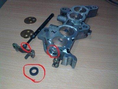

И снова здрасти!
Был найден этот ПОДСОС воздуха!!! Это все было в корпусе дополниельных заслонок, подсасывает через сальник в 3 цилиндр там где корпус разделен на двое и рычажки стоят. Тока разобрали тока вот неполучается до сальников добраться и можно ли их заменить или нужно весь корпус менять ????
Завтра попробую высверлить болтики крепления заслонок - отвертка их не берет они походу спецально так сделали чтоб не выкрутились! сколько на разборках они стоят может кто знает???
Toyota Carina E 1997-1.6 4А-FE LB

Илья Петрович писал(а):
Был найден этот ПОДСОС воздуха!!! Это все было в корпусе дополнительных заслонок, подсасывает через сальник в 3 цилиндр там где корпус разделен на двое и рычажки стоят. Тока разобрали тока вот не получается до сальников добраться и можно ли их заменить или нужно весь корпус менять ????
Завтра попробую высверлить болтики крепления заслонок - отвертка их не берет они походу специально так сделали чтоб не выкрутились
Привет. Очень интересно, и где такие сальники стоят? Насколько мне память не изменяет, уплотнений там всего два 1-я прокладка со стороны впускного коллектора, и 2-я со стороны головки блока. Какие сальники удалось вам там обнаружить? Тем более в 3 цилиндре.
Илья Петрович, будь ласка отпишись, а ещё лучше фотки приложи.
А то я уже все мозги сломал... :)

sum
Проблема моя в плавающих оборотах - особенно заметно стало на газу когда двигатель троит. Мне тут сказали сразу ищи подсос лишнего воздуха. Очень долго не мог наити но нашел. Теперь пытаюсь вылечить. Седня разобрал на работе и завтра попробую поискать такой сальник. :roll:
Фото-00571.jpg [ 114.49 КБ | Просмотров: 8762 ]

СообщениеДобавлено: Пт ноя 12, 2010 10:30 pm
Афигеть, и как же нашел? :o
Очень подробно распиши лечение, похоже такой случай не редкость, дядя, помнится искал, но так и не нашел, продал так :)

Вчера собрали все. Был куплен похожий сальник с такими размерами (в магазине запчастей для иномарок - просто сальник ) цена вопроса 300р. Установили на место подошел отлично! Сделали прокладки из паронита под коллектор и БДЗ. Собрали запустили и вроде заработал лучше (даже на газе перестал троить) но помоему плавание оборотов осталось епрст.....Сделал лог прогрева тут ниже... Мне чет не нравится кхх как-то дергается - он так должен ??? и вроде обороты ниже нормы чуть! И главное при установке перемычки Те1- Е1 обороты 1500 и глохнет, хотя все настройки били сделаны. Может кхх или мозги глючат???
Пардон что нету фотографий - на сотовый они плохие получаются да и погода пасмурная, и к томуже детальки маленькие!!!
