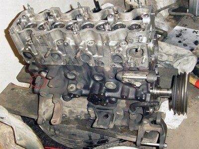

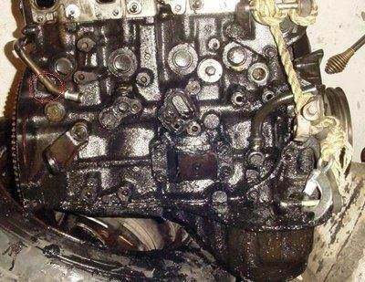

а вот сливную пробку на блоке я так и не нашел!?на рисунке все так поверхностно обозначенно!движка 2с

Пробку ищи справа сразу же под коллектором, рядом с маслянным фильтром. там так сразы же не найдёшь её. Тока на ощупь шляпка под ключ на 14, легко спутать крепежом маслянного фильтра[/quote]

ndry
Если все-таки найдешь, постарайся сфоткать. Многим будет интересно взглянуть на эту загадочную пробку :wink:

Пока не у себя дома....На учёбе в Омске. Все фото у меня на станционарнике залиты.
Вот нашол в инете..
Добавлено спустя 2 минуты 35 секунд:
ориентир-крайняя заглушка блока
Комментарий к файлу: блок от микроавтобуса-ну это не суть ,у нас тоже самое
U0001.jpg [ 57.21 КБ | Просмотров: 10425 ]
U0002.jpg [ 69.12 КБ | Просмотров: 10426 ]
Скатился до митсуПиси..
СообщениеДобавлено: Вт ноя 16, 2010 12:52 pm
Зарегистрирован: Ср окт 27, 2010 6:03 pm
Сообщения: 13
Откуда: Рязань
спасибо друг!очень помог!
