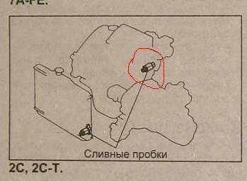

Dimon_2C
Собираюсь менять помпу на выходных. Скажи ты с двигателя антифриз сливал? Где там сливная пробка находится?
page016.JPG [ 12.01 КБ | Просмотров: 10274 ]
Carina E 2.0TD(2C-T), 96г, универсал, англичанка
СообщениеДобавлено: Чт сен 23, 2010 1:17 pm
Сообщения: 2906
Откуда: город_32
Машина: Car-E->M6-GH wagon
vovan325 писал(а):
Dimon_2C
Dimon_2C писал(а):
11) Сливаем антифриз из радиатора и снимаем помпу {фото 14,15},
Болты на помпе имеют разную длину, поэтому лучше их вставлять в соответсвующие отверстия
на новой помпе для избежания путаницы {фото 17};
Во время демонтажа помпы часть антифриза из рубашки выльется;
С остатками я не заморачивался. К тому-же найти эту пробку не так просто, а тем более открутить.

а вот сливную пробку на блоке я так и не нашел!?на рисунке все так поверхностно обозначенно!движка 2с
СообщениеДобавлено: Пн ноя 15, 2010 10:04 am
Сообщения: 234
Откуда: Нижневартовск
Машина: ланцер 9
Год выпуска: 2007
Двигатель: 1,6
Пробку ищи справа сразу же под коллектором, рядом с маслянным фильтром. там так сразы же не найдёшь её. Тока на ощупь шляпка под ключ на 14, легко спутать крепежом маслянного фильтра[/quote]

Вот нашол в инете..
Добавлено спустя 2 минуты 35 секунд:
ориентир-крайняя заглушка блока
Комментарий к файлу: блок от микроавтобуса-ну это не суть ,у нас тоже самое
U0001.jpg [ 57.21 КБ | Просмотров: 10279 ]
U0002.jpg [ 69.12 КБ | Просмотров: 10280 ]

спасибо друг!очень помог!
