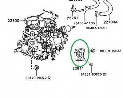

Хотел попробовать поменять угол опережения впрыска.
Отвернул 2 гайки, а ТНВД не поворачивается. Что-то еще открутить нужно?
СообщениеДобавлено: Вс фев 20, 2011 6:08 pm
Сообщения: 1092
Откуда: ЗАПОРОЖЬЕ
ещё один болт
СообщениеДобавлено: Вс фев 20, 2011 6:10 pm
Сообщения: 1747
Машина: Carina FF (CT190)
Двигатель: 2C
а где он?
в книге тоже только что про болт прочитал. А где его искать?
СообщениеДобавлено: Вс фев 20, 2011 7:00 pm
Сообщения: 2906
Откуда: город_32
Машина: Car-E->M6-GH wagon
l_denis
ЧьЁрт побЪерИ, за насосоМ... Удлинитель и головка на 14 8)
Где-то на крузере может и непонятно, а у нас то вполне очевидно - учим матчасть, как говорил мой "бык"...
С уважением к форуму
СообщениеДобавлено: Вс фев 20, 2011 7:11 pm
Сообщения: 1747
Двигатель: 2C
не ругайся.
Dimon_2C писал(а):
за насосоМ
- это понятие растяжимое
не пойму я где. 2 гайки на 12 вижу, а болт - хоть убей. В какой части хоть искать?
Dimon_2C писал(а):
за насосоМ
СообщениеДобавлено: Вс фев 20, 2011 7:21 pm
Сообщения: 2906
Откуда: город_32
УточнЯю, между насосом и впускным коллектором естЬ болт на 14!
УдобнЕе будет отсоединить блок релЕ, тогда трещетка лУчше встанет.
СообщениеДобавлено: Пн фев 21, 2011 6:05 pm
Сообщения: 234
Откуда: Нижневартовск
Машина: ланцер 9
Год выпуска: 2007
Двигатель: 1,6
Вот такой рисунок устроит? Скоба крепится к блоку двумя болтами, и одним к ТНВД
