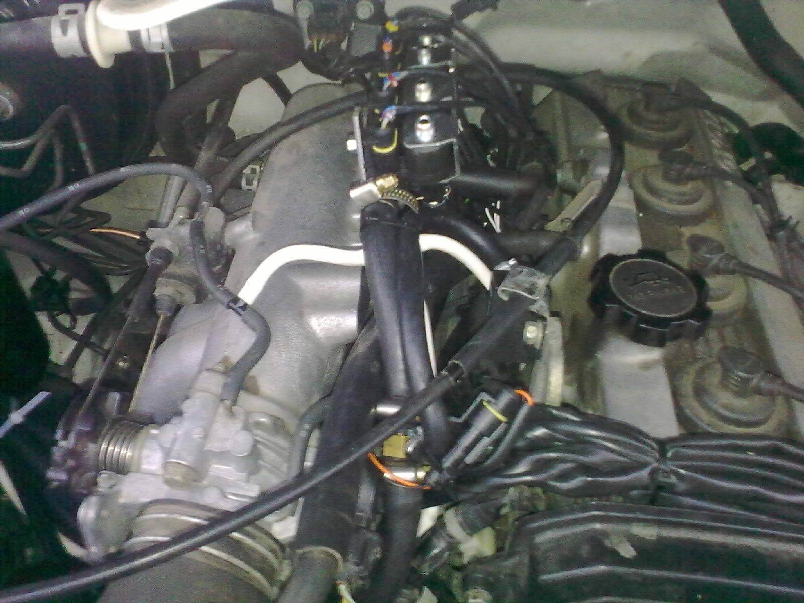

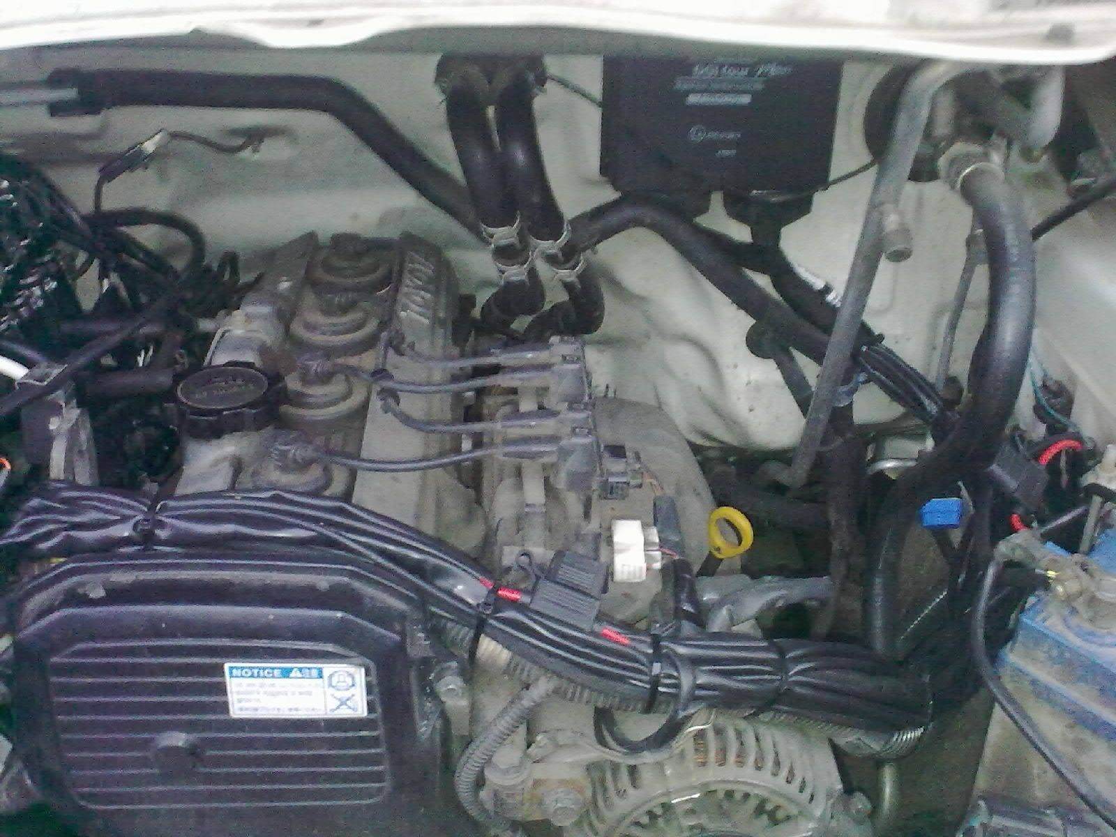

ВСЕ УСТАНОВИЛИ!!! Супер Я теперь газую и на педальку нажимаю Первое впечатление, то что в гору я влетел без проблем. Пропала детонация. Установили все грамотно и обогрев подключили к обогреву дроссельной заслонки, супер! хотя я их об этом не просил. Впечатлений пока мало, забрал в 18.00, заправил 58 литров на 754р в 60 литровый балон - на~%али литра на 3. Завтра или после завтра будут фотки. :roll: :twisted: :roll: :D

18000р - и все!!!!!!!!!!!!!!!! ребята грамотные 100%. Дешево потому как ставят в своем гараже и не платят за АРЕНДУ, что позволяет устанавливать дешевле, сертификаты для ТО выдали. Все трезвые как стекло, и с утра не похмелялись а пили кофе :lol: в 2004 году ставил у них на опеля все было наоборот :D Евгений - их начальник

Эту хрень вроде как поставили, тк видел коробочку подключенную к вакууму, выложу фотки все увидите.

Фото
3.jpg [ 380.3 КБ | Просмотров: 5552 ]
2.jpg [ 358.49 КБ | Просмотров: 5549 ]
1.jpg [ 262.76 КБ | Просмотров: 5549 ]
