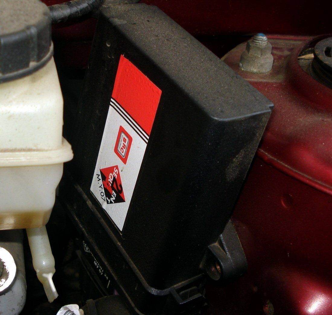

сфоткал у жены на королле 1,6 vvt
DSC08178.jpg [ 359.52 КБ | Просмотров: 5585 ]
DSC08179.jpg [ 233.43 КБ | Просмотров: 5587 ]
DSC08181.jpg [ 256.22 КБ | Просмотров: 5587 ]
DSC08182.jpg [ 384.34 КБ | Просмотров: 5586 ]
DSC08183.jpg [ 283.83 КБ | Просмотров: 5588 ]

ВСЕ УСТАНОВИЛИ!!! Супер Я теперь газую и на педальку нажимаю Первое впечатление, то что в гору я влетел без проблем. Пропала детонация. Установили все грамотно и обогрев подключили к обогреву дроссельной заслонки, супер! хотя я их об этом не просил. Впечатлений пока мало, забрал в 18.00, заправил 58 литров на 754р в 60 литровый балон - на~%али литра на 3. Завтра или после завтра будут фотки. :roll: :twisted: :roll: :D
