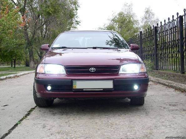

Сначала изучи вопрос, потом пиши.
8491004.jpg [ 58.68 КБ | Просмотров: 15856 ]
