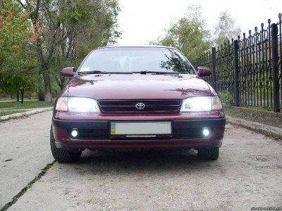

Ефрем
С точностью все наоборот!!!
Именно родные дают бешеную засветку! А Линзовые МикроДе "режут" туман!
Сначала изучи вопрос, потом пиши.
8491004.jpg [ 58.68 КБ | Просмотров: 16166 ]
