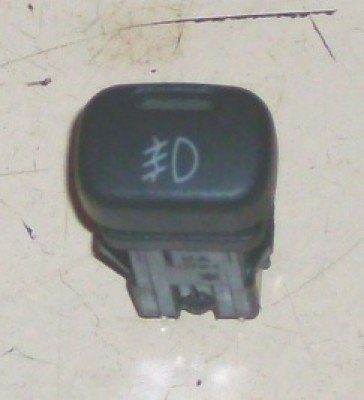

RAS
Если у тебя такая фишка есть за бампером , то скорее всего проводка для ПТФ есть . У меня была только фишка для клавиши ПТФ , а в корпусе для реле нет никаких проводов для реле ПТФ как и для самтх ПТФ.
Комментарий к файлу: такая фишка дложна быть
