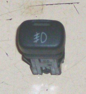

вот и я установил птф. Проводку пришлось тянуть. Теперь нужно подобрать выключатель. Фары включены без выключателя только для фото и проверить

Фары родные, с Карины. Покупал в Москве на разборке. Выключателя не нашлось, или не стали заморачиваться.
У меня от племянниковой АУДИ-100 осталясь старая проводка. Вот с неё я позаимствовал реле, провода ну и разъёмы. По возможности старался подобрать без пайки, но не обошлось. Пришлось паять и потом изолента и хлорвиниловая трубка. Выключатели не лезут в панель ни отечественные, ни с АУДИ.

Rash! Рекомендую от ВАЗ-15. У меня такой стоит, смотрится очень хорошо. Но необходима доработка, обсуждалась в этой теме
Не подскажешь на какой странице? У меня на компе их 58. В основном интересует его подключение, какая клемма куда подсоединяется. Фары нашёл как подключить, а вот подсветку клавиши ,что то не соображу.

RAS
Да, на твоем фото кнопка от 15-ки. Но нумерацию и назначение ее контактов я не записал. Суть в том, что светодиоды в ней имеют общий катод, а для корректной их работы в Карине требуются раздельные катоды. Так что без доработки этой кнопки будут работать сам контакт замыкания и подсветка кнопки (зеленая). Чтобы заработал нормально светодиод индикации включения (желтый) требуется собрать инвертирующий каскад на одном транзисторе.
Принципиальная схема моей доработки у меня есть, но на ней, повторюсь, нет нумерации контактов кнопки от 15-ки. Чтобы узнать, надо снимать кнопку с машины...
