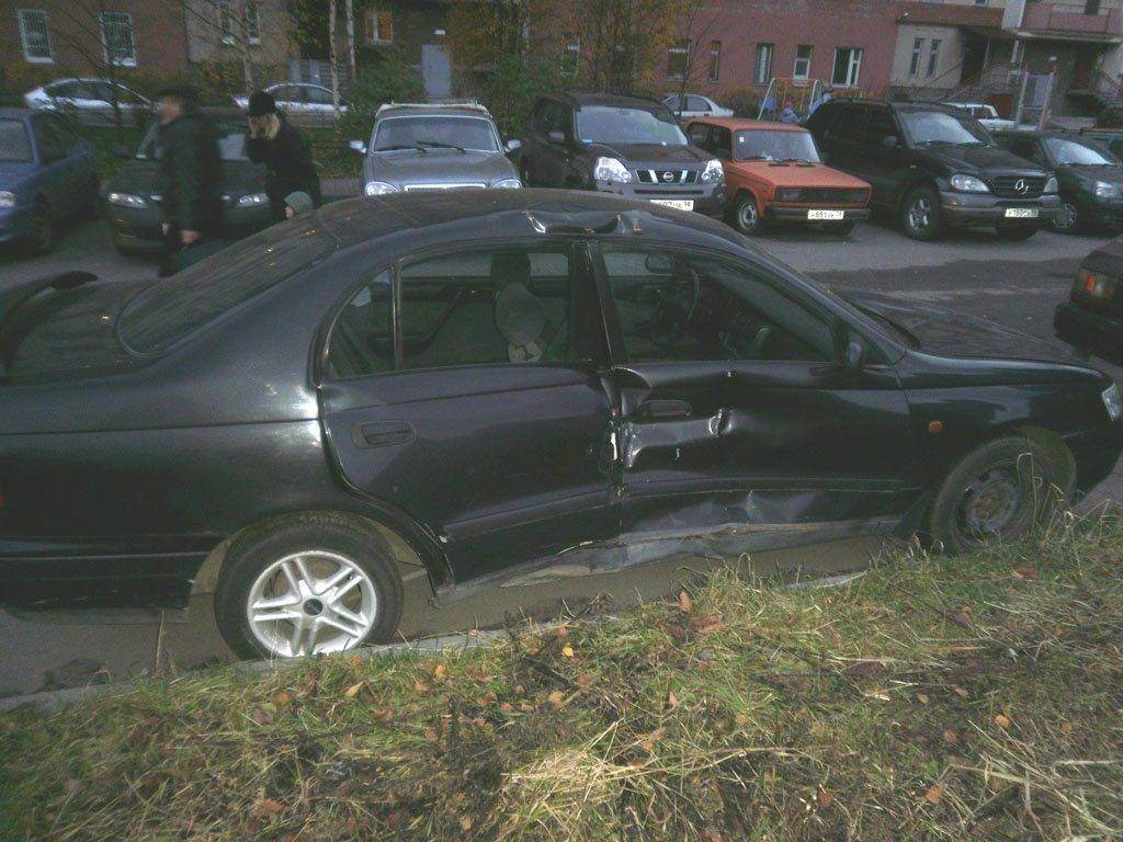

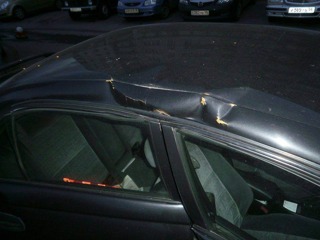

Всем привет! Не так давно получил в бок - интересно мнение людей "в теме" - всё плохо или не очень? Может кто похожее лечил на своей машине.
Двери постепенно покупаю, с порогом и стойкой ещё не думал...
Кто что думает по кузову - вытянут мне крышу со стойкой или новый бок проще приварить? Зазоры не ушли, немного сместилась крышка багажника - видимо сдвинулась точка крепления правой петли, зазор слева больше чем справа, но в сумме ширина зазоров не изменилась. Даже сказал бы что багажник в глаза и не бросается.
С кузовным ремонтом не сталкивался, умею только определять качество ремонта когда он уже сделан...
Да, машина ровно едет, в сторону не тащит. Собственно, я на ней передвигаюсь когда свосем надо

двери, порог весь, стойка в аут,
Крыша под вопросом. пол рихтуется.

Со стойкой да, она сильно гнутая.
Мля, крышу не хотелось бы переваривать. Крыши вообще рихтуют, или очень сильно заметно?

тут уж от цвета пояса сварщика зависит и его мастерства.
Крышу, если уж пое..аться как следует, то можно сделать, просто если её менять, то еще боьше гемора будет!
так что крышу не меняй!

Крыша неладная...среднюю стойку с порогом купить +двери...
ну а крышу как нибудь выстучат...
у нас с работой запчастями это обошлось бы в районе 26-27 тыс.руб.это если не делать в специализированых сервисах. у вас, наверное, в районе 30-35тыс= запчасти с работой и покраской.
у нас такого года машины стакими дефектами уже списывают.

Жалко списывать - сделать её и потом ездить полубому выгоднее чем списать) Кузов до аварии вообще был ровный и не ржавый весь.
Что тут сказать - пустили б через границу, приехал бы в гости - ехать-то 600км) Вроде в области примерно в те же деньги встанет, но нет уверенности, что сделают хорошо. Особенно покраску. А у вас хорошо делают, вроде.
Вобщем с крышей ясно - меня это больше всего заботило.

в принципе стойку лучше заменить. Как-никак несущий элемент. Крыша - не криминал. Если хочешь - в личке могу посоветовать кузовщиков нормальных. Делают быстро и хорошо. По ценнику - середнячок. Не за спасибо, но и сдирать три шкуры не станут.
Если интересует - могу показать на своей масе результат их работ.

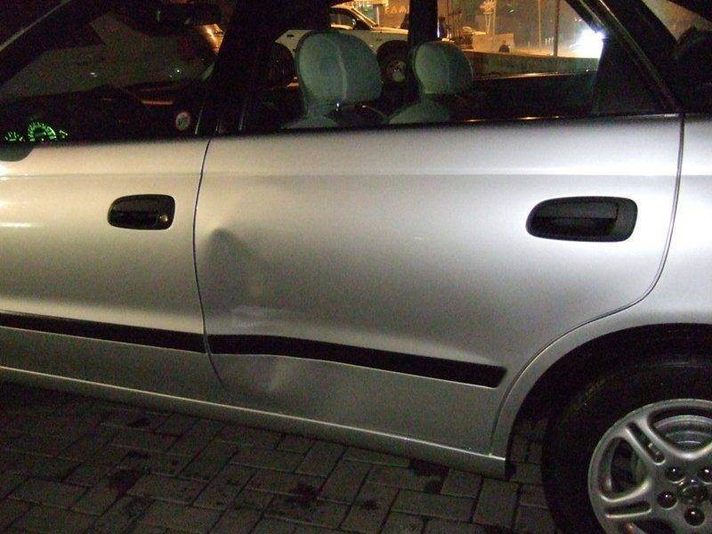

Парни, меня тоже подбили, кто с опытом - сориентируйте, за ремонт мастер 300$ просит, а я вот межуюсь - стоит ее делать - или может поискать и купить дверь бу целую и покрасить? и еще - молдинг на двери менять на новый или этот переклеить можно?
Вообще(по моему) сорентировать по ценам на ремонт ,покраску или стоимости детали -должен тот ,кто живёт непосредствено в том регионе где требуется помощь .и дать приблизительную оценку-так как цены даже в разных регионах РФ и даже в одном и том же городе могут сильно отличатся.А тут ещё и Казахстан....
у нас за дверь с покраской можно было бы уложится в 100евро -самому найти дверь и недорогое место где хорошо покрасят.
EMMEN
Я когда покупал машину у меня была точно такая же вмятина в том же месте и та же дверь- выпримили ,и отделался я покраской только с одной стороны.(правдо ограничитель был и пока остался сломан)
