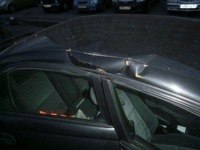

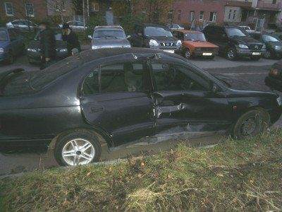

Всем привет! Не так давно получил в бок - интересно мнение людей "в теме" - всё плохо или не очень? Может кто похожее лечил на своей машине.
Двери постепенно покупаю, с порогом и стойкой ещё не думал...
Кто что думает по кузову - вытянут мне крышу со стойкой или новый бок проще приварить? Зазоры не ушли, немного сместилась крышка багажника - видимо сдвинулась точка крепления правой петли, зазор слева больше чем справа, но в сумме ширина зазоров не изменилась. Даже сказал бы что багажник в глаза и не бросается.
С кузовным ремонтом не сталкивался, умею только определять качество ремонта когда он уже сделан...
Да, машина ровно едет, в сторону не тащит. Собственно, я на ней передвигаюсь когда свосем надо

СообщениеДобавлено: Чт окт 28, 2010 12:17 am
Сообщения: 947
Откуда: Город трёх Штыков
двери, порог весь, стойка в аут,
Крыша под вопросом. пол рихтуется.

Со стойкой да, она сильно гнутая.
Мля, крышу не хотелось бы переваривать. Крыши вообще рихтуют, или очень сильно заметно?

e-geny
тут уж от цвета пояса сварщика зависит и его мастерства.
Крышу, если уж пое..аться как следует, то можно сделать, просто если её менять, то еще боьше гемора будет!
так что крышу не меняй!

e-geny
Крыша неладная...среднюю стойку с порогом купить +двери...
ну а крышу как нибудь выстучат...
у нас с работой запчастями это обошлось бы в районе 26-27 тыс.руб.это если не делать в специализированых сервисах. у вас, наверное, в районе 30-35тыс= запчасти с работой и покраской.

Жалко списывать - сделать её и потом ездить полубому выгоднее чем списать) Кузов до аварии вообще был ровный и не ржавый весь.
Что тут сказать - пустили б через границу, приехал бы в гости - ехать-то 600км) Вроде в области примерно в те же деньги встанет, но нет уверенности, что сделают хорошо. Особенно покраску. А у вас хорошо делают, вроде.
Вобщем с крышей ясно - меня это больше всего заботило.

e-geny
в принципе стойку лучше заменить. Как-никак несущий элемент. Крыша - не криминал. Если хочешь - в личке могу посоветовать кузовщиков нормальных. Делают быстро и хорошо. По ценнику - середнячок. Не за спасибо, но и сдирать три шкуры не станут.

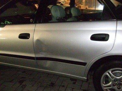

Парни, меня тоже подбили, кто с опытом - сориентируйте, за ремонт мастер 300$ просит, а я вот межуюсь - стоит ее делать - или может поискать и купить дверь бу целую и покрасить? и еще - молдинг на двери менять на новый или этот переклеить можно?

СообщениеДобавлено: Вс окт 31, 2010 8:37 pm
Сообщения: 889
Откуда: Латвия,Рига
Репутация: 49 [ ? ]
Машина: MB E200D W212
Двигатель: 2.2D
Вообще(по моему) сорентировать по ценам на ремонт ,покраску или стоимости детали -должен тот ,кто живёт непосредствено в том регионе где требуется помощь .и дать приблизительную оценку-так как цены даже в разных регионах РФ и даже в одном и том же городе могут сильно отличатся.А тут ещё и Казахстан....
у нас за дверь с покраской можно было бы уложится в 100евро -самому найти дверь и недорогое место где хорошо покрасят.
EMMEN
Я когда покупал машину у меня была точно такая же вмятина в том же месте и та же дверь- выпримили ,и отделался я покраской только с одной стороны.(правдо ограничитель был и пока остался сломан)
