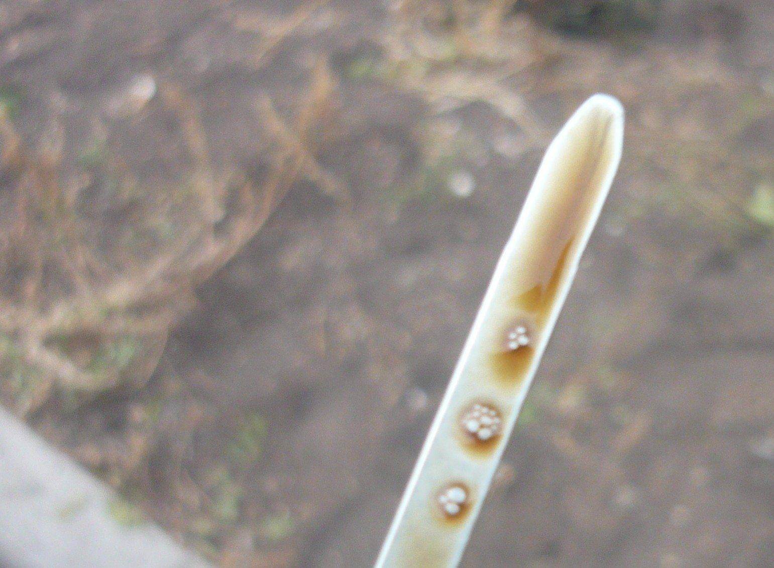

зацените
Комментарий к файлу: пена-пузырьки на щупе
P1010436.JPG [ 257.37 КБ | Просмотров: 6530 ]

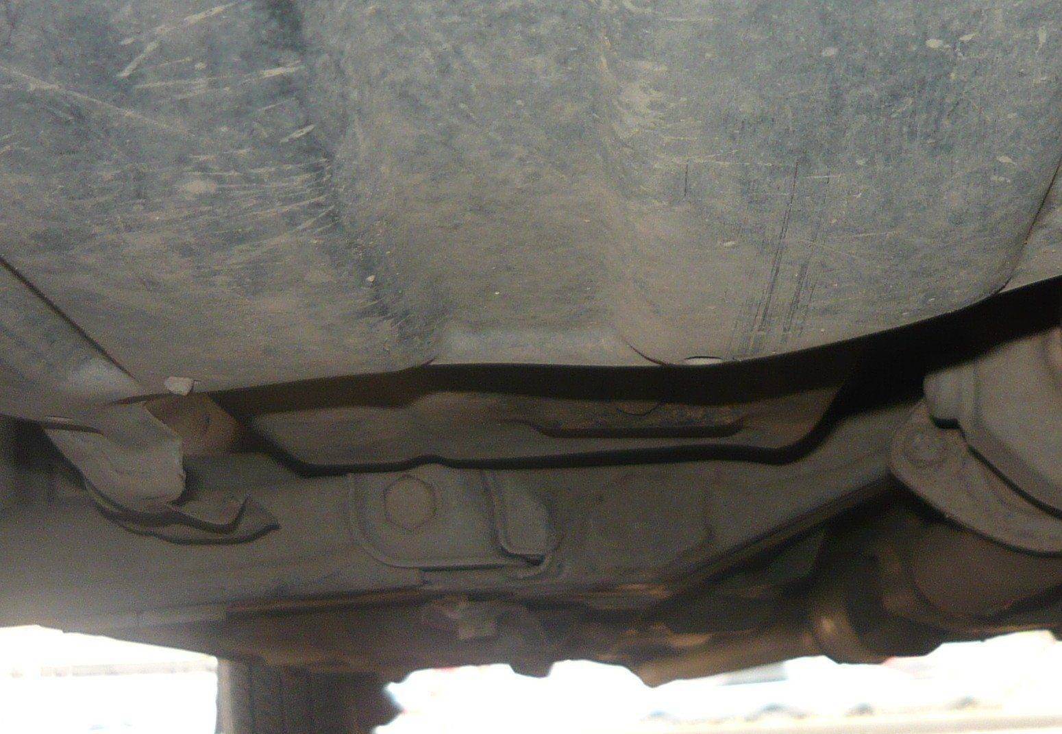

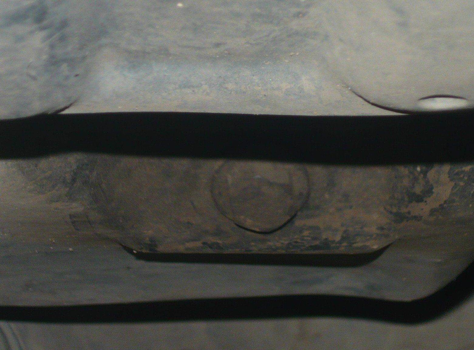

Комментарий к файлу: справа вмятина на поддоне
P1010428.JPG [ 287.38 КБ | Просмотров: 6526 ]
Комментарий к файлу: он же
P1010429.JPG [ 262.46 КБ | Просмотров: 6528 ]

gerzolik писал(а):
А маслецо то г..но.
С чего такой вывод?

Ну,если недостаточно пузырей,то тогда неоднородность цвета наводит на такую мыслю.

так больше интересует НЕСИЛЬНО ли замят поддон, из-за чего пузырится, мож действительно до сетки маслоприемника замято? пузыри сразу после глушение двига, через пару минут при повторнгом замере их нет.

СообщениеДобавлено: Вс окт 24, 2010 8:13 pm
Нет, не сильно.
Ты слово "масляный туман" слышал когда-нибудь? У тебя масло под давлением вылетает с огромной скоростью из зазоров в шатунных и коренных подшипниках, бьётся в мельчайшие брызги... Чему ты удивляешься сразу после остановки двигателя?

Антон Иваныч, успокоил и по поддону и по маслу! :) я сегодня приоткрыл крышку заливной при работе двига и прочухал энтот туман, минут 5 подкапотное пространство вылизывал))).

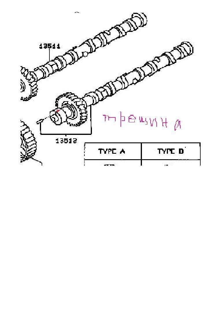

скинул сегодня крышку клапанов выставил метки и вижу картину - на распредвалу в месте прилегания шкива-звездочки трещинка, глянул на штифт, он чуть перекошен в сторону против часовой стрелки примено на 1-2 мм. а трещинка на корпусе распредвала как раз вдоль этого штифта длиной примерно около 7-8 мм, толщиной с волосок, возле сальника заканчивается. помогите дельным советом - менять распредвал или искать новый штифт, устанавливать и ездить с трещиной? :(

СообщениеДобавлено: Вт окт 26, 2010 7:08 pm
Лучше другой распредвал искать. Другой штифт можно конечно подобрать,но его нужно натугую будет сажать,трещина этого не даст,пойдет дальше.
Да и неизвестно чем такой ремонт может обернуться...

в экзисте новый распредвал 6735 руб. стоит, а б/у неизвестно в каком состоянии. к тому же у нас найти распредвал от 7А тяжко будет. получается у меня сейчас хоть и метки стоят правильно, а фазы криво - отсюда и цокот с дизельком. вот и объясняется что после установки ГРМ бегунок не попадал на 1 цилиндр.
и еще как их проверять? ну чтоб с незаклиненного были, выработку кулачков и т.д.

4а и 7а распредвалы одинаковые?
Комментарий к файлу: трещина
трещ.JPG [ 63.21 КБ | Просмотров: 6528 ]

Если не найдешь ничего и из-за трещины по сальнику не бежит, вполне возможен бюджетный вариант ремонта. Установить шкив на валу как можно точнее в правильное положение и просверлить отверстие под новый штифт градусов на 90 от оригинального. Диаметр отверстия примерно как у штатного штифта. Штатный не выбрасывай - чтоб не запутаться в будущем

возможен ли такой вариант(пока буду искать распредвал)-поставить ремень на 1-2 зубца раньше, чтоб фазы совпадали? не развалится ли распредвал?

Мое мнение - лучше ничего не трогать пока не примешь решение по ремонту - неизвестно на сколько сдвинулся шкив. если шкив снят - можно достаточно точно собрать его в положение "как было, пока не разбило гнездо шплинта" Для этого достаточно определиться точно с исходным взаиморасположением поврежденных деталей, и затягивать болт удерживая шкив (например ремнем) и вал ключом за шестигранник. Еще раз говорю, что это мое ИМХО

4афе и 7афе головы с распредвалами одинаковые? или 4 афе ЛБ с 7афе

Не знаю, Судя по форуму головки одинаковые, однако могут фазы например отличаться не значительно и т.д. в принципе думаю узнать не сложно, достаточно глянуть номера в экзисте, меня токо ихняя регистрация задолбала, пароль все время надо вводить, а я его все время теряю....

сколько гемора создали горе-механики, поставлю пока авто на прикол и буду искать распредвал со шкивом на 7А, может знатоки еще подскажут :( по экзисту голову сломать можно, там по моему вину выдает заменители, а проверяя в этих заменителях конкретно моей AT191L-BLMNKW 7A-FE не нашел.

СообщениеДобавлено: Ср окт 27, 2010 1:28 am
Угу. Меняй распредвал.

+1 вам маэстро, так как ваш вердикт был правильным еще вначале поиска проблемы "проверяй метки, фазы"
:oops:
Антон Иваныч,уточни пожалуйста, то есть если я возьму любой рабочий распредвал с двигателя серии А (4а ЛБ не ЛБ без разницы), то он подойдет на 7АФЕ (и сама звездочка и сам выпускной распредвал по всем посадочным размерам и размеру кулачков, паз для крепления трамблера)?

СообщениеДобавлено: Ср окт 27, 2010 8:15 am
Бери распредвал от 4а,5а,7а хоть LB хоть не LB. Подойдет. Не старее 92 года,там на 4а распредвалы и голова другие
