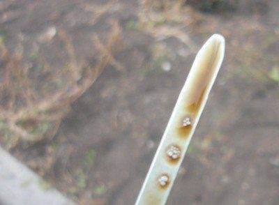

зацените
Комментарий к файлу: пена-пузырьки на щупе

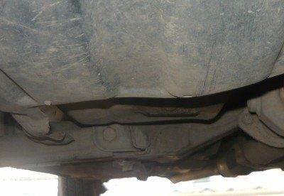

Комментарий к файлу: справа вмятина на поддоне

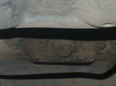

Комментарий к файлу: он же

Carina E, 11.1995 England, 7A-FE LB

А маслецо то г..но.

gerzolik писал(а):
А маслецо то г..но.
С чего такой вывод?

Ну,если недостаточно пузырей,то тогда неоднородность цвета наводит на такую мыслю.

на этом маслице-то всего 2500 км проехал, shell 5w40, обслуживаюсь у местных дилеров, к нему еще всякие причиндалы типа брелков, дисконтки и т.д. там моей жены роодственница на растоможке сидит, и как финский завоз, так мне звонят и я еду на замену, там все сливают фильтр к е...м, компрессором в трубки и крышку продувают, после фильтр и масло нью и вперед. может, действительно, гумно))) тогда я не знаю уж че лить-то?
так больше интересует НЕСИЛЬНО ли замят поддон, из-за чего пузырится, мож действительно до сетки маслоприемника замято? пузыри сразу после глушение двига, через пару минут при повторнгом замере их нет.
Так ты и к официалам в сервис ездил-тебе обосновали ,кто они.А про маслице почитай в соответствующей ветке,там вроде и про масла спецом"фром раша и снг" описано.А стойкость масла к вспениванию-не последний показатель в характеристиках оного.
Нет, не сильно.
Ты слово "масляный туман" слышал когда-нибудь? У тебя масло под давлением вылетает с огромной скоростью из зазоров в шатунных и коренных подшипниках, бьётся в мельчайшие брызги... Чему ты удивляешься сразу после остановки двигателя?

Beso
Антон Иваныч, успокоил и по поддону и по маслу! :) я сегодня приоткрыл крышку заливной при работе двига и прочухал энтот туман, минут 5 подкапотное пространство вылизывал))).

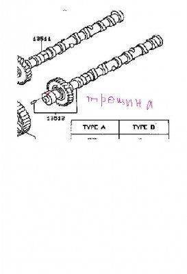

скинул сегодня крышку клапанов выставил метки и вижу картину - на распредвалу в месте прилегания шкива-звездочки трещинка, глянул на штифт, он чуть перекошен в сторону против часовой стрелки примено на 1-2 мм. а трещинка на корпусе распредвала как раз вдоль этого штифта длиной примерно около 7-8 мм, толщиной с волосок, возле сальника заканчивается. помогите дельным советом - менять распредвал или искать новый штифт, устанавливать и ездить с трещиной? :(

Лучше другой распредвал искать. Другой штифт можно конечно подобрать,но его нужно натугую будет сажать,трещина этого не даст,пойдет дальше.
Да и неизвестно чем такой ремонт может обернуться...

в экзисте новый распредвал 6735 руб. стоит, а б/у неизвестно в каком состоянии. к тому же у нас найти распредвал от 7А тяжко будет. получается у меня сейчас хоть и метки стоят правильно, а фазы криво - отсюда и цокот с дизельком. вот и объясняется что после установки ГРМ бегунок не попадал на 1 цилиндр.
и еще как их проверять? ну чтоб с незаклиненного были, выработку кулачков и т.д.

Комментарий к файлу: трещина
трещ.JPG [ 63.21 КБ | Просмотров: 6543 ]

Если не найдешь ничего и из-за трещины по сальнику не бежит, вполне возможен бюджетный вариант ремонта. Установить шкив на валу как можно точнее в правильное положение и просверлить отверстие под новый штифт градусов на 90 от оригинального. Диаметр отверстия примерно как у штатного штифта. Штатный не выбрасывай - чтоб не запутаться в будущем

возможен ли такой вариант(пока буду искать распредвал)-поставить ремень на 1-2 зубца раньше, чтоб фазы совпадали? не развалится ли распредвал?

Мое мнение - лучше ничего не трогать пока не примешь решение по ремонту - неизвестно на сколько сдвинулся шкив. если шкив снят - можно достаточно точно собрать его в положение "как было, пока не разбило гнездо шплинта" Для этого достаточно определиться точно с исходным взаиморасположением поврежденных деталей, и затягивать болт удерживая шкив (например ремнем) и вал ключом за шестигранник. Еще раз говорю, что это мое ИМХО
