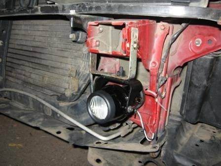

СообщениеДобавлено: Ср сен 29, 2010 1:37 pm
Поставил Hella Micro DE.
После установки возник вопрос - как лучше заделать отверстие, которое раньше закрывала заглушка? Родную заглушку резать не захотел, т.к. в ней пришлось бы прорезать отверстие не только для "глазка" противотуманки, но и для кронштейна крепления, вышло бы мягко говоря не красиво... В итоге изготовил из черной пластмассы декоративные накладки по размерам дыры, держатся на стяжках. Если вплотную не присматриваться, не поймешь что "очумелые ручки" :)
Комментарий к файлу: внешний вид
00070.jpg [ 34.19 КБ | Просмотров: 12166 ]
Комментарий к файлу: Установка
00020.jpg [ 38.93 КБ | Просмотров: 12138 ]
СообщениеДобавлено: Ср сен 29, 2010 2:09 pm
Сообщения: 639
Зачетно!
А можно подробнее про крепление накладок, что за стяжки?
СообщениеДобавлено: Ср сен 29, 2010 2:39 pm
Благодаря точной подгонке по размеру сама накладка не может смещаться вверх-вниз, влево-вправо. На обратной стороне наклеено пластмассовое ушко, в которое продевается стяжка и держится за кронштейн противотуманки. Стяжки пластиковые, такими обычно водители прикрепляют колесные колпаки, чтоб не потерялись. Плюс в том что никаких видимых элементов крепежа снаружи.

Rash
Отлично смотрятся, а светят как?
Покупал в магазине, или под заказ? Почем?

СообщениеДобавлено: Чт сен 30, 2010 7:16 am
DreW
Светят хорошо, ближний свет можно не включать. Собственно взял их, начитавшись отзывов о них форумчан в этой ветке, все сходятся на том, что светят лучше штатных.
В продаже у нас таких не нашел, все завалено китаем по 2-3 тыс. тенге. Привезли под заказ, обошлись уже точно не помню сколько, но больше 100$. Порадовало то, что сразу видно по качеству изготовления, что сделано не в Китае, а как написано, в Германии.
