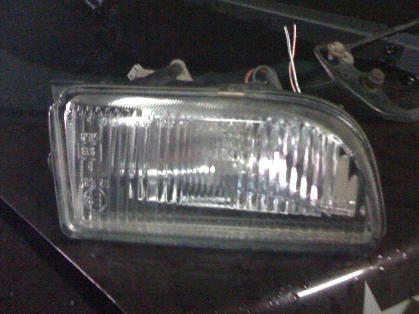

а может кто даст хорошие фотки?
Я дам хорошие немного позже, нормальным фотиком сделаю, а эта ай-фоней...

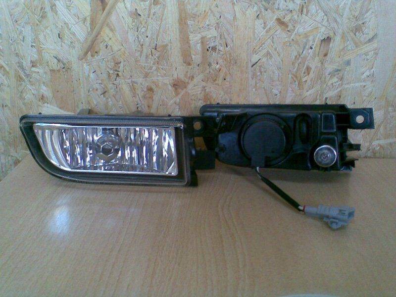

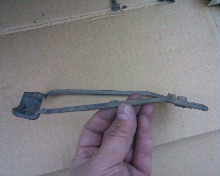

У тебя нет возможности сфотать как туманка к этому креплению крепится и как оно крепится к бамперу?
Оригинальная CarinaE туманка как крепится?
На бампер крепится брэкет (болты), в нём пластиковые клипсы. Туманка вставляется в клипсы штырями, и притягивается ещё одним болтом.
Снимается гопниками за 1 минуту :evil:
Сейчас попытаюсь таксебешные фото приложить.
PS Люди, скажите плс, кто 100% знает, партномера ооригинальных туманок? japancats похоже отдаёт номера полуквадратных туманок от Corona

Спс.. nullVoid
Вечером кину номера еси не забуду, у меня правда они от Калды..
А почему гопниками снимается за 1 минуту? болт вроде же с другой стороны с гайкой?
Есть ли возможность крепления штатными рамками так чтоб гопота не сняла?
СообщениеДобавлено: Вс сен 26, 2010 6:24 am
Сообщения: 109
Откуда: Tomsk
К сожалению нет. Если способ крепления штатный, то единственно что удерживает фару от выковырования - один болтик, включенный в этот самый брэкет (в него вварена гайка). Откручивается именно снаружи, мгновенно.
Если бы ставил сейчас туманки, не был бы столь беспечен.
1) Использовал бы не болт а достаточно длинный винт, с какой-нибудь хитрой головой. На безрыбье - хотя бы под шестигранник, а шлиц потом залепил бы гудроном.
2) После установки открутил бы частично брызговики двигателя, и на этот длинный винт навернул изнутри пару гаек - чуть законтрить чтобы.
