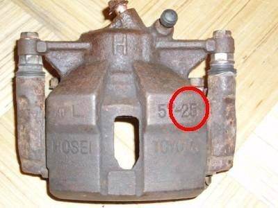

Вообще на суппорте имеется оттиск 28 или 25 это и означает толщину тормозного диска. Я у себя менял суппорт и покупал на хованьке от японца, а когда поставил то увидел, что скоба суппорта трет за диск с наружной стороны. Так вот купил суппорт на толщину 25, но скобы одинаковые, т.е. скобу оставил свою а суппорт (цилиндр) покупной и ВСЕ НОРМАЛЬНО. Во в соседней ветке нашел цифра 25 и говорит о толщине диска[/img]
t_p3070004_847.jpg [ 19.39 КБ | Просмотров: 4072 ]

Пришло время снова менять колодки :( Думаю заодно и диски махнуть. Судя по тому, что толщина диска 23 мм - это максимальная выработка 25-мм-го диска (слева). Могут ли с разных сторон стоять диски (суппорта) разной толщины :?: (при условии, конечно, раздолбайства предыдушего хозяина). А то сейчас грязно, не очень охота правое колесо еще скидывать. Еще вопрос, в чем отличие дисков TRW DF2683 и DF2683S ? Просто разница в цене то ощутимая (200-300 р/шт).

Я вообще запутался. Экзист выдает на машину моего года (10.97) диски толщиной 28 мм (43512-05010 08.1993 - 10.1997 AT19#,CT190..UKP). Но когда я мерял толщину установленного диска (штангенциркулем), у меня вышло чуть-чуть больше 23мм. Т.е. это получается почти максимальная выработка 25-мм-го диска. Сейчас скинул оба колеса передних. На суппортах прочитать что-то членораздельное почти не удалось. Лишь на верхней части суппорта что-то типа Ate (возможно производитель), а на нижней в перевернутом виде 28V. На тормозных дисках маркировка 247247 010 010 97-97. Толщина самих дисков по-моему даже до 25 мм не дотягивает (мерял линейкой края, где выработки нет, т.к. нет соприкосновения с колодками). Даже не знаю какие заказывать :(

У меня на суппорте была чёткая гравировка 57-28, и соответственно 28-е диски (43512-05010) подошли идеально. Старые даже не мерял.
