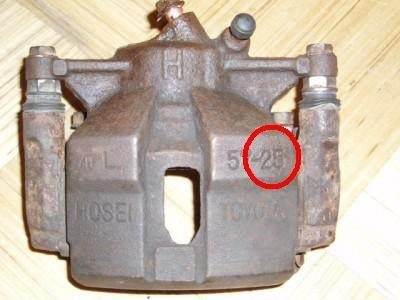

Вообще на суппорте имеется оттиск 28 или 25 это и означает толщину тормозного диска. Я у себя менял суппорт и покупал на хованьке от японца, а когда поставил то увидел, что скоба суппорта трет за диск с наружной стороны. Так вот купил суппорт на толщину 25, но скобы одинаковые, т.е. скобу оставил свою а суппорт (цилиндр) покупной и ВСЕ НОРМАЛЬНО. Во в соседней ветке нашел цифра 25 и говорит о толщине диска[/img]

У меня на суппорте была чёткая гравировка 57-28, и соответственно 28-е диски (43512-05010) подошли идеально. Старые даже не мерял.
