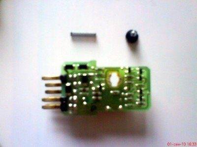

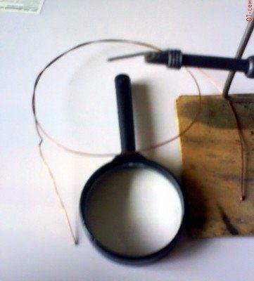

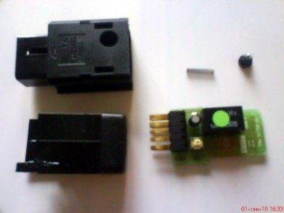

Наконец достала меня эта дискотека с задней противотуманкой! Решил или съделаю или убъю! Снял, разобрал (правда замучался вынимать кнопку из корпуса), взял лупу, паяльник и ... запаял! Но мне кажется там бывает еще одна проблемка - микрик. Сдается мне он тоже расшатывается... Собрал, поставил, и о чудо - заработало. Еждюю уже месяц и не моргает, включаю - горит, не тухнет, выключаю - тухнет и не горит!!!
DSC00434.jpg [ 271.53 КБ | Просмотров: 16059 ]
DSC00435.jpg [ 295.96 КБ | Просмотров: 16056 ]
DSC00437.jpg [ 239.81 КБ | Просмотров: 16054 ]

Kentavr
Еслиб ты при фотографировании еще и на резкость наводил, цены б фоткам не было :D
СообщениеДобавлено: Ср сен 15, 2010 12:36 pm
более четкие фотки есть выше. а кнопки у всех одинаковые...
