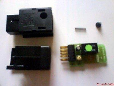

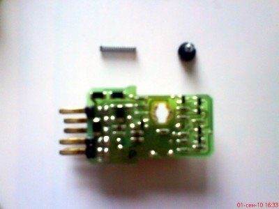

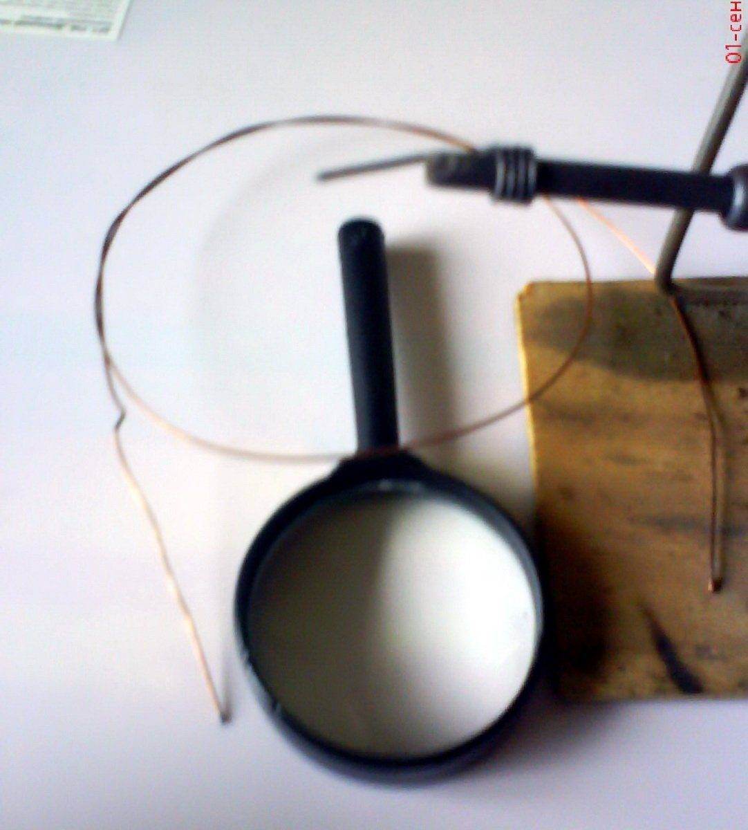

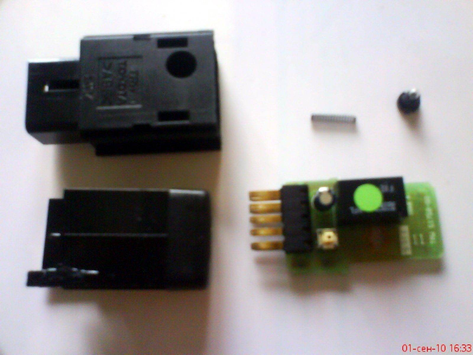

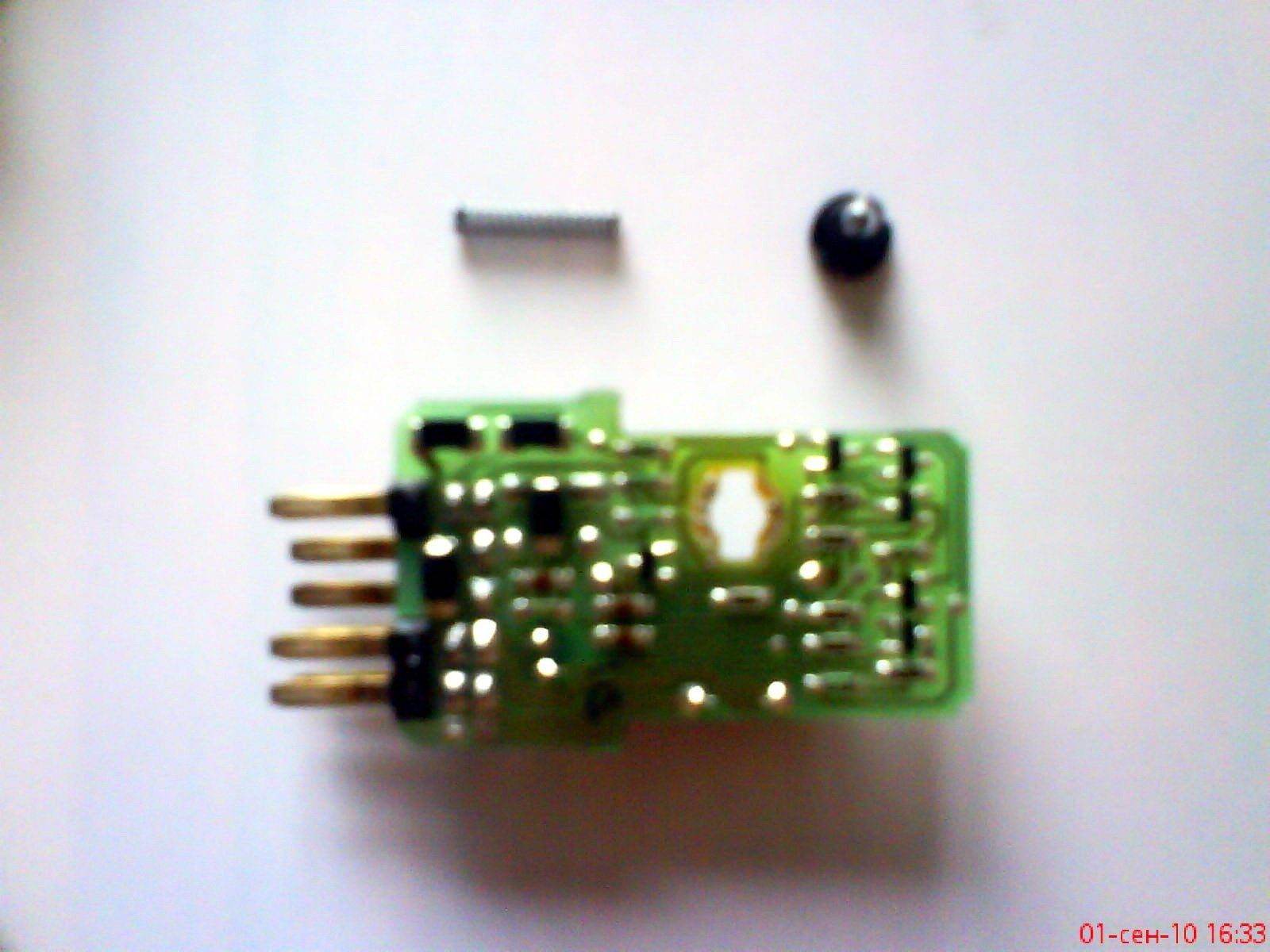

Наконец достала меня эта дискотека с задней противотуманкой! Решил или съделаю или убъю! Снял, разобрал (правда замучался вынимать кнопку из корпуса), взял лупу, паяльник и ... запаял! Но мне кажется там бывает еще одна проблемка - микрик. Сдается мне он тоже расшатывается... Собрал, поставил, и о чудо - заработало. Еждюю уже месяц и не моргает, включаю - горит, не тухнет, выключаю - тухнет и не горит!!!

СообщениеДобавлено: Ср сен 15, 2010 11:08 am
Сообщения: 639
Kentavr
Еслиб ты при фотографировании еще и на резкость наводил, цены б фоткам не было :D
СообщениеДобавлено: Ср сен 15, 2010 12:36 pm
более четкие фотки есть выше. а кнопки у всех одинаковые...
