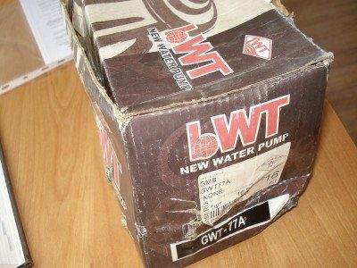

Алексей60
Добавлено: Пн июл 05, 2010 6:54 pm |
Зарегистрирован: Пн окт 06, 2008 11:26 pm Сообщения: 2034 Откуда: ПСКОВ Репутация: 71 [ ? ]
М-дааа, похоже... не знаю, на что похоже. Но коробочка то похожа на оригинальную GMB(как оказалось, типа PANASONIK, SONI и т.д.), а вот что внутри, смогу сказать чуть позже, т.к. данная помпа была установлена и благополучно в субботу потекла. Когда ставил не смотрел на обозначения. С тех пор канула 81000км. Хорошо в городе, а не на трассе. Щас достал коробку и понял, что похоже меня надули с GMB.

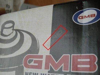

Алексей60
Добавлено: Вт июл 06, 2010 8:25 pm |
получил! Коробочка такая же как выкладывал -=p@m=-, поэтому повторять не буду. А добавлю вот что: если посмотреть на коробку под определенным углом, то видны надписи GMB. попробовал сфоткать, чтоб было видно, вроде получилось. На фото обведено красным, вся коробочка в таких знаках(видно только под определенным углом). Вдруг кому пригодиться.

Дабы не плодить темы решил написать тут.
Итак, поменял я помпу, т.к. родная потекла из дренажного отверстия. Поменял на GMB GWT-77A такая как показана на фотках выше. Вроде бы ничего, НО по утру открыв капот вижу не радостную картину. Антифриз вытекает где то из под задней крышки помпы. Может у кого было такое .... подскажите что делать?

MerTV
Добавлено: Ср сен 15, 2010 7:35 am |
| У него свой шкафчик в раздевалке |
Зарегистрирован: Ср июл 16, 2008 9:35 am Сообщения: 7416 Откуда: Нижний Новгород Репутация: 358 [ ? ]
Что тут сделаешь... Безрадостное занятие по разборке и сажанию помпы на герметик предстоят

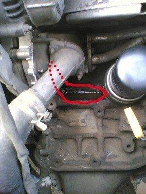

Зарегистрирован: Вт апр 06, 2010 12:27 pm Сообщения: 28 Откуда: Казахстан, Астана Репутация: 0 [ ? ]
в том то и дело что на герметик посадили...вопрос: откуда может бежать антифриз? На моей фотке видно что антифриз собирается в ложбинке между задней крышкой помпы и масленым фильтром. Смотрел зеркальцем жидкость вытекает как бы из угла крышки, но не понял чему там течь то.

Barbos
Добавлено: Ср сен 15, 2010 9:52 am |
| Самостоятельный |
подтеки....вечером вытер все насухо, утром смотрю что подтеки идут из угла (кстати антифриз тоже сильно уменьшается)....что там в углу такого откуда могло бы течь.
кстати антифриз у меня красный, поэтому я по жидкости определил что это он

Barbos писал(а): подтеки....вечером вытер все насухо, утром смотрю что подтеки идут из угла (кстати антифриз тоже сильно уменьшается)....что там в углу такого откуда могло бы течь.
посмотрев на фотографию, давайте исходить из логики-
1 - состав жидкости явно водяной основы, значит либо вода, либо антифриз
2 - жидкость стоит в канавке, значит не по левой стенке стекает
3 - патрубок который прикручен на 2-ва болта, явно давно не откручивался, видно по количеству используемого герметика на помпе и старым болтам
4 - подтек явно слевой стороны, но под этим старым патрубком
следовательно, течет патрубок снизу, ближе к помпе...
вывод - открутить алюминевую трубу, посмотреть, выявить место подтека, сделать и все собрать взад...
дмитрий Л. писал(а): Блин у меня в этом месте тоже все сырое, не могу понять что текёк (маслом не пахнет, антифриз не уменьшается)??? Прошу совета тоже!
Может будет полезно:
Итак, вскрыл я свою помпу...оказалось протекала прокладка между задней крышкой помпы и двигателем.
_________________ СARINA E, 3S-FE, 2.0 л, 93 года, хетчбэк, VIN: JT164STK*
