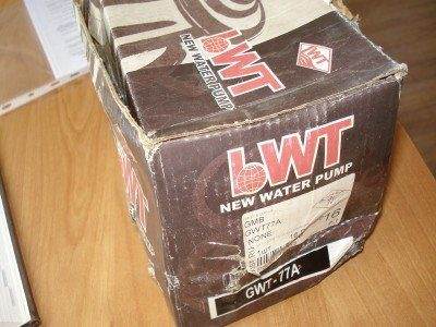

Наверняка кто нибудь уже менял себе помпу. Кто ставил GMB? Вот что прислал эксист на заказ GMB. Разве в такой коробке она должна быть? Надписи GMB только на наклейках эксиста.

Коробка точно не GMB,совсем не то.
На помпе должно быть литье GMB, может коробка от упаковщика,а помпа нормальная внутри

М-дааа, похоже... не знаю, на что похоже. Но коробочка то похожа на оригинальную GMB(как оказалось, типа PANASONIK, SONI и т.д.), а вот что внутри, смогу сказать чуть позже, т.к. данная помпа была установлена и благополучно в субботу потекла. Когда ставил не смотрел на обозначения. С тех пор канула 81000км. Хорошо в городе, а не на трассе. Щас достал коробку и понял, что похоже меня надули с GMB.

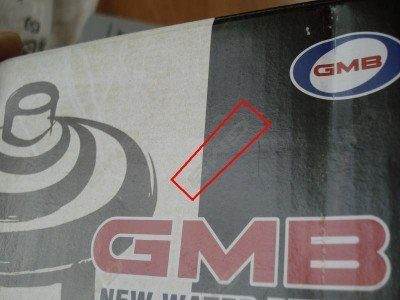

получил! Коробочка такая же как выкладывал -=p@m=-, поэтому повторять не буду. А добавлю вот что: если посмотреть на коробку под определенным углом, то видны надписи GMB. попробовал сфоткать, чтоб было видно, вроде получилось. На фото обведено красным, вся коробочка в таких знаках(видно только под определенным углом). Вдруг кому пригодиться.

Добавлю! маркировка настоящей помпы GMB. Ничего этого на "леваке" о эксиста нет.

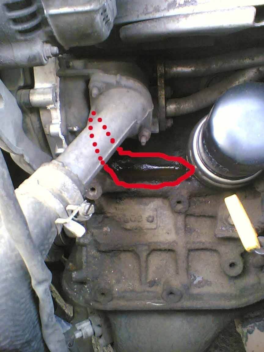

Итак, поменял я помпу, т.к. родная потекла из дренажного отверстия. Поменял на GMB GWT-77A такая как показана на фотках выше. Вроде бы ничего, НО по утру открыв капот вижу не радостную картину. Антифриз вытекает где то из под задней крышки помпы. Может у кого было такое .... подскажите что делать?

в том то и дело что на герметик посадили...вопрос: откуда может бежать антифриз? На моей фотке видно что антифриз собирается в ложбинке между задней крышкой помпы и масленым фильтром. Смотрел зеркальцем жидкость вытекает как бы из угла крышки, но не понял чему там течь то.

подтеки....вечером вытер все насухо, утром смотрю что подтеки идут из угла (кстати антифриз тоже сильно уменьшается)....что там в углу такого откуда могло бы течь.
кстати антифриз у меня красный, поэтому я по жидкости определил что это он

посмотрев на фотографию, давайте исходить из логики-
1 - состав жидкости явно водяной основы, значит либо вода, либо антифриз
2 - жидкость стоит в канавке, значит не по левой стенке стекает
3 - патрубок который прикручен на 2-ва болта, явно давно не откручивался, видно по количеству используемого герметика на помпе и старым болтам
4 - подтек явно слевой стороны, но под этим старым патрубком
следовательно, течет патрубок снизу, ближе к помпе...
вывод - открутить алюминевую трубу, посмотреть, выявить место подтека, сделать и все собрать взад...

Итак, вскрыл я свою помпу...оказалось протекала прокладка между задней крышкой помпы и двигателем.
