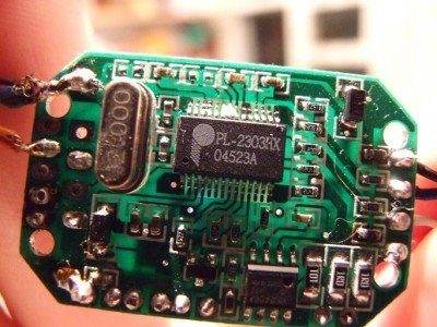

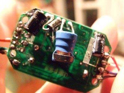

СообщениеДобавлено: Вт сен 14, 2010 9:05 pm
Зарегистрирован: Чт сен 09, 2010 8:20 am
Сообщения: 43
Откуда: Челябинск
адаптер валялся давным давно, на счет работоспособности не знаю. это провод был для сониэриксона, но дрова я ставил с инета новые, пишет что оборудование найдено и готово к использованию. бука другого пока не пробовал. провод от бесперебойника экранированный, на концы зажал "мамы" узкие. Единственное на плате этой еще припаян кондер по моему, там оболочка лопнутая, дамаю от температуры, он на улице жил. Интересо почему от батарейки есть хоть какие-то сдвиги а от машины нифига хотя напряжение там скачет нормально,
Добавлено спустя 3 минуты 54 секунды:
И на этой синей хреновине ничего не написано вообще, т.е если её заменить то я даже не знаю на что))) хотя мне кажется и без этой чипухи должно работать)))
DSCF6274.jpg [ 201.99 КБ | Просмотров: 9428 ]
DSCF6275.jpg [ 198.23 КБ | Просмотров: 9428 ]
Carina 1.8SX 125лошадей ST190 ATM 1993г. японка
