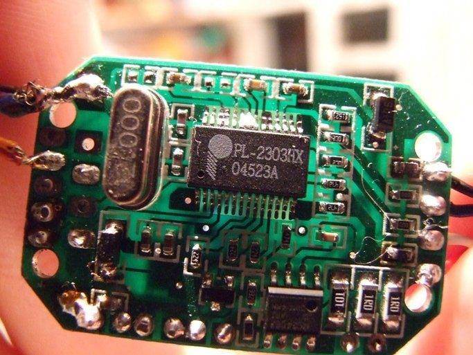

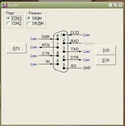

Соорудил я проводок из телефонного на PL2303, на 8 vf1 воткнул на 10 e1 и te2, вроде все правильно. но не работает блин. может провод мертвый был? как можно проверить его работоспособность? если воткнуть кабели в бук и диагностический разъем а потом нажать "проверить на инверсию" то 0 сменяется на 1, я так понимаю припаял я верно, должно вроде работать. порты переставлял разные толку нет. дрова на провод ставил с сайта производителя PL2303 и еще кучу разных. что могу не так делать? все втыкаю, прогу запускаю (все версии пробовал) ничего не происходит, зажигание включаю-нифига, завожу-нифига не происходит. прога по проверки сом портов показывает вот это, а что это значит не пойму, тут все в норме?

Откуда: Челябинск
перепаял провод, GND на 10 контакт платы припаял, прозваниваю выходит на 7 ногу, вроде так. DSR припаял на 6 контакт, так как 9 нога микросхемы выходит именно на 6й контакт, а с 8м (как тут написано паять) вообще 9я нога ни как не званится. Втыкаешь кабель проверяю на инверсию, показывает что без инверсии.
А вот теперь вопрос: можно ли проверить кабель на работоспособность не втыкая в машину? А то что то я уже замучался туда сюда бегать 2й день.
если щелкать батарейкой 1.5вольта на провод который должен в ДР втыкатся то в программе загорается красная лампочка. это может значить что провод рабочий?
Добавлено спустя 24 минуты 21 секунду:
:evil: не работает не фига блин. на VF1 напряжение скачет 0.99-2.47, должно же работать по идеи то. ведь батарейкой щелкае на провода хоть лампочка красная моргает, а к машине целяеш вообще ноль эфекта. кто делал подскажите чего я упустил? инверсию гадлочку ставил убирал нет разницы, порты менял тоже пофиг. провода все прозванил все целые.

Luckavchik. я свои последние адаптеры паял просто вызванивая девятую лапу ИС. Затем подключал к буку и машине... всё рабоало безо всяких проверок...
(кто-то обещал фоту выложить? :wink: )
СообщениеДобавлено: Вт сен 14, 2010 8:22 pm
Зарегистрирован: Чт сен 09, 2010 8:20 am
Сообщения: 43
Откуда: Челябинск
Вот и я вызванил 9ю лапу, на ней запаялся, потом GND припаял, он на 7 лапу ушел. провода все прозванил все нормально, но цепляешь не фурычит, а если батарейкой замыкаешь на ВФ1 И Е1 то кратковременно моргает лампочка красная в проге. т.е. сигнал идет, но на машину цепляеь ноль вообще. хотя напруга на ВФ1 и Е1 скачет. дамаю микросхема дохлая
Carina 1.8SX 125лошадей ST190 ATM 1993г. японка

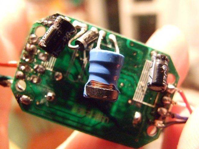

Вполне может быть... А адаптер рабочий был? Приносили такой на ремонт - пропаял ноги и всё заработало. (Он кажется сейчас у евген66 в пышме). с другим буком не пробовал? и что-за провод использовал, для подключения к разъёму диагностики?
СообщениеДобавлено: Вт сен 14, 2010 9:05 pm
Сообщения: 43
Откуда: Челябинск
адаптер валялся давным давно, на счет работоспособности не знаю. это провод был для сониэриксона, но дрова я ставил с инета новые, пишет что оборудование найдено и готово к использованию. бука другого пока не пробовал. провод от бесперебойника экранированный, на концы зажал "мамы" узкие. Единственное на плате этой еще припаян кондер по моему, там оболочка лопнутая, дамаю от температуры, он на улице жил. Интересо почему от батарейки есть хоть какие-то сдвиги а от машины нифига хотя напряжение там скачет нормально,
Добавлено спустя 3 минуты 54 секунды:
И на этой синей хреновине ничего не написано вообще, т.е если её заменить то я даже не знаю на что))) хотя мне кажется и без этой чипухи должно работать)))

Какую версию программы пользуешь? 8000? Она очень придирчива к помехам, отбрасывает сбойные кадры.
Попробуй 7091, та показывает все, в т.ч. и полную чепуху. Если эта заработает, значит проблема либо в адаптере, либо в буке :)
